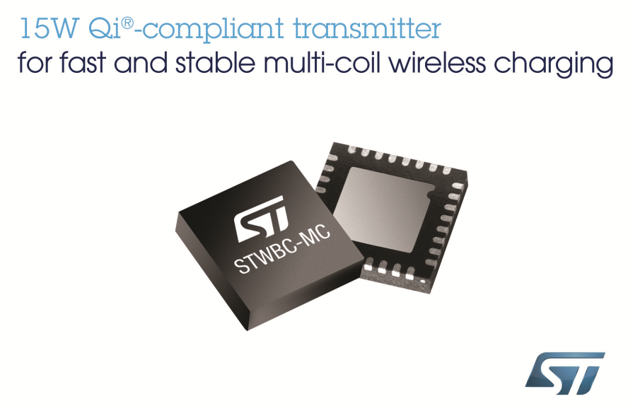

意法半导体STWBC-MC 15W无线充电发射器可以控制多个充电线圈,降低无线充电对电池供电设备需精确定位的依赖。
STWBC-MC符合最新的Qi®1.2.4无线充电规范,是市场上首个为支持Qi MP-A15 EPP(Extended Power Profile)拓扑专门设计的充电发射器。除检测符合规范的充电接收器,选择最有效的线圈传输功率外,STWBC-MC还能与充电接收器双向通信,扩大异物检测功能(FOD)。此外,STWBC-MC还支持主要智能手机厂商专有的无线快充扩展功能。
为确保给所有类型的设备充电都快速、稳定,STWBC-MC监测线圈的电流和电压,通过集成数字DC-DC控制器,以固定频率为线圈提供所需的电能,最大限度减少对智能手机和平板电脑内其它系统的干扰。鉴于欧盟有意将无线电设备指令(RED)的范围扩至无线充电发射器,并将H场电磁辐射限制在145kHz至-5dBm以上,STWBC-MC的低EMI设计有助于降低充电器合规难度。
意法半导体的发送器与接收器双向通信三路调制专利技术可提高抗噪性,发射器芯片的低待机功耗特性在未充电时可最大限度减少电能浪费。
用户可以使用STVBC-MC的评估套件STEVAL-ISB047V1和ST STWBC发射器芯片的图形用户界面STSW-STWBCGUI快速着手项目开发。GUI可用于下载STWBC-MC专用固件STSW-ISB047FW,查看性能和微调参数。
STWBC-MC现已投产。现在可以从st.com或经销商处购买STEVAL-ISB047V1。
