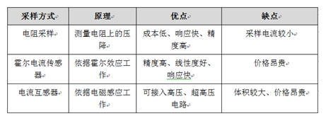

众所周知,电流的采样对电机矢量控制是非常重要的。电流采样方式主要有3种。
表1.1 电流采样方式
对于大部分电机应用,采用双电阻相电流采样的方法具有一定的优势,所以小编这里重点和大家探讨下双电阻方式下,如何提高相电流采样的抗干扰能力。

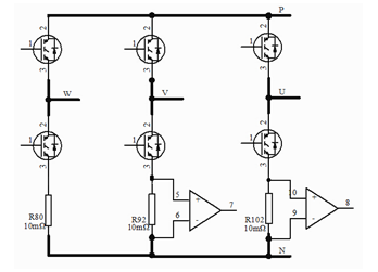

电机控制器对电机的其中两相电流通过采样电阻进行采样,如图1所示,从采样电阻上获取的电压信号经过电压偏置和放大,输入到微处理器的A/D单元,从而得到其中两相电流,再根据基尔霍夫定律,三相电流矢量和为0,推算出第三相的电流的值。
图1 双电阻采样
对于320V供电空调压缩机,电机内阻0.2Ω,如果采样电阻合适,则对回路没有什么影响。如果采样电阻的阻值过大,会引起电压的损耗,使能量效率变低,较大的阻值会使负载电压发生偏移,产生电磁干扰,产生系统对噪声敏感的问题。当确定好阻值后还需要考虑电阻的稳定性能和阻值误差。

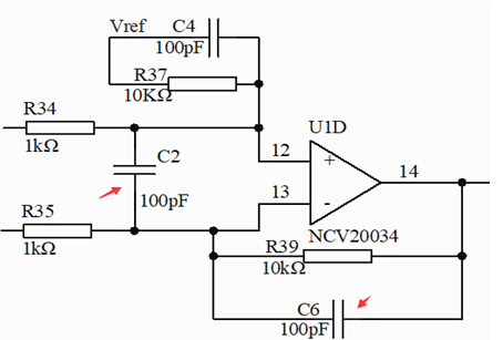

   在电机的电路设计过程中需着重考虑运放电路的设计,下面为相电流采样电路的设计说明。本文中采用的是ON公司的NCV20034汽车级运放芯片,拥有高达7MHz的增益带宽,集成4路独立运放于一身。
   运放芯片本身对共模干扰有抵抗作用,而在差模干扰的抵抗作用稍弱,所以设计的时候要着重提高差分线上的差模抗干扰能力。如图2所示,C2电容就是为了提高抗差模干扰能力。差分线上的电阻(R34、R35)和反馈电阻(R39)应使用高精度的电阻,使得理论计算得到的参数是准确可靠的。然后与运放的输出连接的AD口引脚上并连一个RC电路滤掉高次谐波干扰和随机脉冲干扰,从而提升抗干扰能力。
图2电流测量

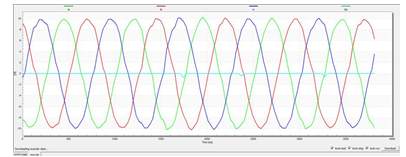

以上经过硬件滤波后,如图4所示,3相电流波形得到显著的优化。
图4三相电流波形
