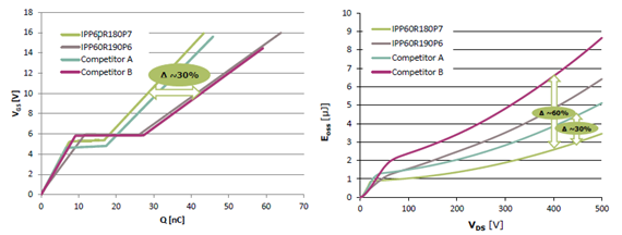

2、降低结电容容量,降低驱动损耗,对比其他品牌和英飞凌以往几代产品,性能卓越。

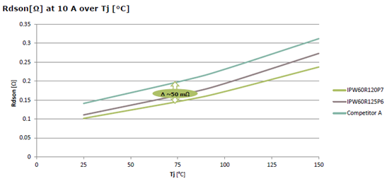

A.    MOS内阻随温度升高曲线比以前平缓,说明内阻稳定,高压状态效时率更好。
B.    更易于MOS并联,MOS为正温度系数器件。RDson温度特性的改善,让并联更加简易。

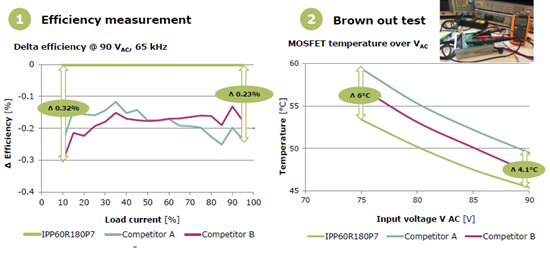

4、效率提升及MOS温升下降
下图是240W的PFC MOS和其他品牌及Infineon以往几代产品的对比,经过测试发现,效率部分有高达0.32%的提升,MOS温升部分下降4.2度,有助于提高和改善整体产品性能。
600V CoolMOS™ P7在240W PFC PC电源应用中测试效率和温度对比

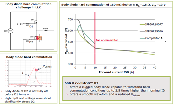

5、体二极管性能提升,反向恢复时间有减少,降低开关损耗,体二极管的通流能力增加,有助于大幅提升产品的可靠性。

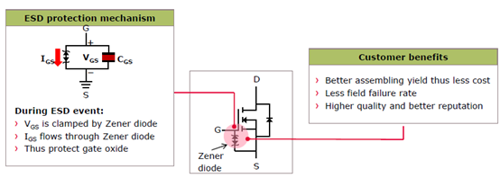

6、MOS管栅极增加齐纳二极管,使MOS管从此不惧静电和ESD
> 2 kV (HBM Class 2)
