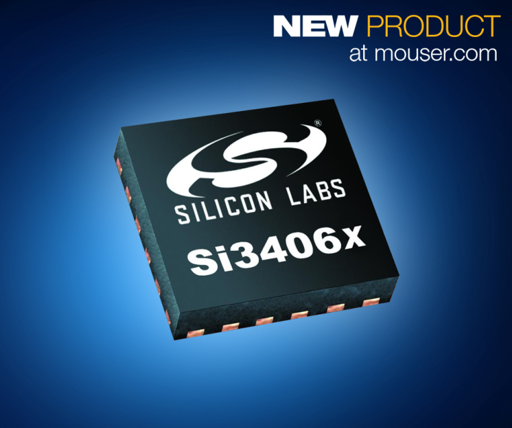

商贸泽电子 (Mouser Electronics) 即日起备货 Silicon Labs 的 Si3406x 以太网供电++ (POE+) 受电设备 (PD) 系列产品。Si3406x系列器件在单个PD芯片上集成了所有必要的高电压分立元件,可帮助各种高效率、高功率POE+ PD 应用加快上市步伐并降低系统成本。这些IC的功率为30瓦,可支持功能丰富的物联网 (IoT) 产品,如IP语音电话 ( VoIP) 设备、电机定位IP以及安保摄像头和其他工业设备。
       随着市场对高功率IoT应用的需求不断增长,开发人员越来越多地依赖支持POE+标准的受电设备。贸泽供应的Silicon Labs Si3406x POE+ PD系列IC,将通过以太网铜缆提供的高电压转换成稳定的直流低电压。这些IC提供各种功能选项,包括更低的EMI,灵活的功率转换选项,通过模式控制、唤醒引脚和LED驱动器增强的稳定睡眠模式,同时完全符合IEEE 802.3标准。
        Si3406x POE+ PD系列包括Si3406 IC旗舰版、Si34061版本(增加了对外部FET的支持,提高了功率转换效率)和Si34062版本(支持带唤醒功能和LED驱动器功能的睡眠模式)。
        20引脚的Si3406 IC和24引脚的Si34061与Si34062采用5 mm × 5 mm 的小型QFN封装,支持-40℃到85℃的工作温度范围。
        贸泽电子还提供三种评估板来支持Si3406x系列:微型7W Class 2 Si3406FBC2-KIT,尺寸为32 mm × 32 mm;紧凑型15W Class 3 Si3406FBC3-KIT,演示非隔离反激设计;Si34061ISOC4-KIT,功率为30W,效率高达90%,使用Si34061,提供高功率的隔离式反激。这三种评估板都提供详细的设计指南和EMI测试报告。
