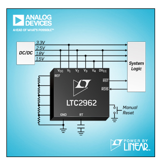

 Analog Devices, Inc. (ADI)  宣布推出 Power by Linear™ LTC2962-LTC2964 系列,该 4 通道电压监控器系列异常精确,可提高系统电压裕量和可靠性。采用低至 1V 电源工作的 ASIC、FPGA、DSP、MCU 和 MPU 架构不能使用精度为 1%~2% 的传统电压监控器,否则会减小宝贵的系统电压裕量和缩减剩余的负载工作电压范围。LTC2962 系列具有领先的 ±0.5% 复位阈值精度,这可放宽对电源的要求,增加系统对瞬变的容限,并支持较低的标称电源,从而大幅降低功耗。LTC2962 系列凭借其高准确度、灵活的 1V 至 5V (或可调) 复位阈值和宽工作温度范围满足了许多网络、电信和汽车应用要求。
独特的特性组合使 LTC2962 系列在低功耗电压监控器市场上别具一格,从而成为许多多电源轨应用的绝佳选择。每个通道都可在精度为 ±0.5% 的 16 个预设或可调电压阈值中轻松选择,以监控欠压、过压或负压状况。监控电路负责监控输入,并根据配置阈值驱动输出。或者,也可使用手动复位输入,以选用一个按钮开关强制执行系统复位。订购选项包括一个带可调定时器的看门狗 (LTC2963-1) 和用于每个通道的单独比较器开漏输出 (LTC2964)。该系列的所有器件均提供一个可调超时周期。
LTC2962 系列现可提供多种温度等级:0°C 至 70°C (C 级)、–40°C 至 85°C (I 级)、和 –40°C 至 125°C (H 级)。LTC2962 采用 16 引脚 3mm x 3mm QFN 封装,而 LTC2963-1 和 LTC2964 则采用 20 引脚 3mm x 4mm QFN 封装。
特性概要:LTC2962-64
  •          可同时监控四个电源
  •          在整个温度范围内的阈值精度为 ±0.5%
  •          可为每个电源选择 –4% 和 –6% 阈值:5V、3.3V、2.5V、1.8V、1.5V、1.2V、1V 和 ±ADJ
  •          可调复位超时
  •          推挽或开漏 / 复位输出
  •          用于复位禁用的裕量引脚 /RDIS
  •          宽温度范围 (–40°C 至 125°C)
  •          看门狗 (LTC2963-1) 和单独输出 (LTC2964) 选项
  •          16 引脚 3mm x 3mm QFN (LTC2962) 和 20 引脚 3mm x 4mm QFN 封装 (LTC2963-1、LTC2964)
