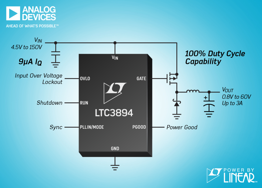

2018 7 12  Analog Devices, Inc. (ADI) Power by Linear™ LTC3894 DC/DC Burst Mode® () 9µA 4.5V 150V LTC3894 100% LTC3894
LTC3894 P MOSFET 3A 0.8V 60V 92%LTC3894 N FET PMOS LTC3894 50kHz 850kHz 75kHz 800kHz (DCR) 100ns MOSFET LTC3894 采用 16 引脚耐热性能增强型 TSSOP 封装,并具有高电压引脚间隔。提供 –40°C 125°C 的扩展和工业温度范围版本。
LTC3894
·         宽输电压4.5V 150V
·         VOUT 0.8V 60V
         9µA ( 48VIN 调节至 3.3VOUT
·         RSENSE 感器 DCR 电流检测
·         源良好欠压监视器
·         内部固定或外部可电压跟踪
·         的固定工作率范50kHz 850kHz
·         PLL 可同步工作率范75kHz 800kHz
·         流模式控制用于实现快速瞬简单补偿
·         调软或跟踪
·         过压流保
·         源良好出信号
·         外部 NMOS 用于提供驱动器偏置
产品
量产供货
千片批量的
起始价
封装
LTC3894
现已供货
每片 2.55 美元
16 引脚耐热性能增强型 TSSOP
