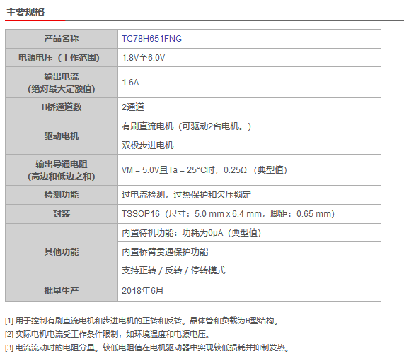

东京-- 东芝电子元件及存储装置株式会社今日宣布面向有刷直流电机和步进电机推出双H桥1驱动器IC “TC78H651FNG”,其可提供移动设备、家庭电子产品和USB驱动器等干电池供电的低压设备所需的低电压(1.8V)和大电流(1.6A)[2]。样品发货即日启动。
近年来,随着物联网技术的不断进步和无线技术的日益广泛应用,人们对可通过智能手机和其他工具进行远程操作的应用的需求正日益增加,因此电池供电型电机控制也日渐受到重视。
这一趋势推动了人们对支持1.8V低电压 (0.9V × 2块电池,尽管初始电压为1.5V、1.2V等,通过放电将其电压降低至0.9V)驱动设备的驱动器IC的需求。
截至目前,主流设备依然为采用双极型晶体管的可在低电压下稳定运行的H桥驱动器IC。然而,由于电机输入电压降低,该方案存在一系列问题,包括会缩短电池寿命并导致IC电流损耗增加的大电流消耗问题,以及电机转矩不足问题。
东芝新型双H桥驱动器IC采用东芝面向低电压驱动的DMOS专门工艺,不仅保证了低电压运行的稳定性,而且延长了电池寿命。此外,该产品还通过低导通电阻[3]减少IC损失来提高电机转矩。该新产品适用于由电压相对较低的电池(1.8V至6.0V)驱动的电机应用。
主要特性
低电流消耗延长电池寿命。
(在工作模式下,VM = 3.0V且Ta = 25°C,ICC = 0.6 mA(典型值);待机模式下,VM = 3.0V且Ta = 25°C,ICC = 0 µA(典型值)
低导通电阻降低电机驱动器中的电压降所产生的IC损耗并增加电机输入电压,有助于提高电机转矩。
(Ron = 0.25Ω(典型值)(当VM = 5V 且Ta=25°C时,高边和低边之和)
面向过流保护、过热保护、欠压锁定的错误检测功能有助于提高设备安全性。
应用场合
由电压相对较低的电池 (1.8V-6.0V) 驱动的电机应用、采用3.7V锂离子电池的移动设备(摄像头和紧凑型打印机)、家用产品(燃气灶具、智能电表、电子锁等)、采用两节1.5V干电池的玩具和采用5V USB电源的设备。
