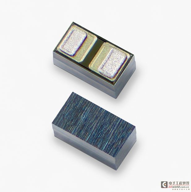

    Littelfuse公司是全球电路保护领域的领先企业,日前宣布推出SPxx-01WTG-C-HV系列(SPxx系列)通用ESD保护瞬态抑制二极管阵列(SPA®二极管)。 SPxx系列在此前改进的基础上进一步增强,可防止敏感电子设备因静电放电(ESD)和其他瞬态过压而受到损害。 这类新型“高电压”0201规格元件非常适合为大尺寸平板电脑和笔记本电脑所用大型触摸屏模块中的数据线路提供安全保障。 它们在各行和各列上使用更高的电压,使触摸屏能够区分有意识和无意识的触摸。 SPxx系列可以安全吸收超过IEC61000-4-2国际标准规定最大值的反复性ESD震击而不会出现性能下降,并可在较低的箝位电压下安全地耗散8A的感应浪涌电流。 此外,相比其他工业解决方案,其峰值脉冲功率高25%、泄漏电流低50%、电容低40%。 不同于其他解决方案,SPxx系列获得了AEC-Q101认证,可为电路设计师提供汽车级质量保证。
    SPxx系列瞬态抑制二极管阵列的典型应用包括触摸屏、便携式仪表、LED照明模块和低速I/O的ESD保护。
“SPxx系列在设计工程师为需要保护的接口选择合适的电压时提供了一个选择。”瞬态抑制二极管阵列(SPA®二极管)系列产品经理Tim Micun说。 “凭借高达36V的断态电压,它能简化对最新款个人电脑、笔记本电脑、平板电脑和智能手机上越来越流行的大型触摸屏的保护。”
SPxx系列瞬态抑制二极管阵列具有下列突出优势:
    它们可提供较高的ESD免疫能力和优越的防护性能,能够为设计工程师提供更多设计余量,并提升最终产品在实际应用中的可靠性。
    可提供断态电压为12V、15V、24V或36V的双向配置,为95%的接口提供保护。
     0.4欧姆的低动态电阻可提供低箝位电压,能够针对行业定义的ESD瞬态现象为现代/小型芯片组提供保护。
供货情况
    SPxx系列瞬态抑制二极管阵列提供倒装式封装,并采用卷带包装,最小起订量为10,000只。 样品可向世界各地的授权Littelfuse经销商索取。 如需了解Littelfuse 授权销商名单,可访问
