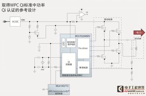

    全球知名半导体制造商ROHM搭载了无线供电控制IC“BD57020MWV”(供电端)的参考设计,于世界首家※获得无线供电国际标准WPC*1 Qi标准中功率*2规格的Qi认证*3。
    WPC Qi标准中功率规格作为最先进的无线供电标准而广受关注,不仅可在平板电脑等应用中实现无线供电,还可在智能手机中实现与以往标准(5W以下)相比快达3倍的充电速度。另外,作为异物发热对策还搭载了供电前检测异物的功能,以确保无线供电的安全性。
    ROHM早已领先行业开发出符合WPC Qi标准中功率规格的无线供电控制IC“BD57020MWV”,并开发出以该控制IC为主的参考设计*4。此次,该参考设计取得了Qi认证,从而实现使用参考设计可轻松引进无线供电,预计其应用范围将会急剧扩大。
    该参考设计已在ROHM官网下述URL的资料中的应用电路例中公开。
    ROHM为了推动普及有助于建立安全舒适环境的无线供电,预计今后将会为搭载了无线供电控制IC“BD57015GWL”(接收端)的参考设计申请WPC Qi标准中功率Qi认证。

*4) 参考设计(Reference Design)
    试验合格的设计图如下:
