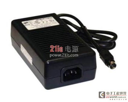

TDK 株式会社宣布推出 TDK-Lambda DT62D 和 DT80D 电源适配器,满足六级能效标准。该类适配器适用于多种测试和测量、通信及工业应用,符合美国能源部将于 2016 年 2 月起强制要求并且高度严格的最新平均效率与空载损耗规定。
65 至 80 瓦适配器可接受 90 至 264 伏交流输入,提供 12 伏至 48 伏输出,其中 DT62D 可在 70 ℃ 的环境温度下运行,而 DT80D 则可在 60 ℃ 的环境温度下运行(降额使用)。本产品的平均效率超过 89% (DT80D) 及 88% (DT62D),满足六级能效标准,空载功率损耗低于 150 毫瓦 (DT80D) 及 210 毫瓦 (DT62D),此外还符合 CoC V5 的 2 级标准要求。
本系列采用加固的无通风外壳,尺寸为 69 x 132 x 40 毫米。使用标准 IEC 60320-C13 电缆可连接交流输入,而通过四针 DIN 电源连接器连接直流输出。其他类型连接器可根据要求提供。该适配器还具有过压和过流保护功能。
DT62/80-D 系列已通过 UL 60950-1、CSA C22.2-No.60950-1、EN 609501-1 及 IEC 60950-1 认证, 并带有CE标志。所有型号都满足 EN 55022-B、FCC B 级传导和辐射发射标准,以及 EN55024 抗扰度标准。
主要应用
测试和测量、通信及工业应用
主要特点与优势
·满足美国能源部六级能效和 CoC V5 2 级标准要求
·空载功率小于 150 毫瓦 (DT80D) 或 210 毫瓦 (DT62D)
·输出范围极广,从 12 伏至 48 伏
·加固无通风外壳
主要规格
型号   DT62/80D
输入电压 VAC 90 至 264 伏交流
输出电压 VDC 12 伏至 48 伏
输出功率 65 至 80 瓦
认证 - IEC/UL/CSA/EN 60950-1
尺寸(高 x 宽 x 长) 毫米 69 x 132 x 40 毫米
