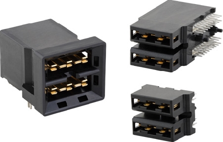

    领先的连接器和互连系统供应商 FCI 于今天宣布推出PwrMAX® 正交电源连接器,以扩充其现有的电源连接器系列。
    PwrMAX® 正交电源连接器旨在为越来越多数据中心所采用的被称为“正交系统封装架构”的设备提供支持。这种架构可通过去除中间背板电路板,来提供更高的数据传输速率并改善系统冷却状况。PwrMAX® 正交电源连接器可与叠层母排或电路板结合使用,以在采用正交架构的系统中分配电流。
    该连接器也采用了 FCI 革命性的全新 GCS™ 镀层技术,并支持每个触点高达 100 安培的电流负载。该连接器非常节能高效,额定最大接触阻抗只有 0.3 毫欧母,并可在高达 125 摄氏度的环境下正常运作。
    凭借其独特而稳健的触点设计,这款具备盲配功能的 PwrMAX® 正交电源连接器可为正交架构提供高可靠性、低阻抗的互连路径。
    PwrMAX® 正交电源连接器的样品现已开始提供。
