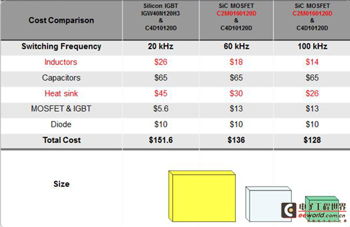

图2:SiC与 Si性价比对照图
    有了以上特性对比结果,我们可以清楚的认识到SiC MOSFET 性能全面优于Si MOSFET。虽然单个SiC MOSFET价格高于Si MOSFET,但是应用了SiC MOSFET 的系统设备整体价格低于应用Si MOSFET的设备,原因在于SiC MOSFET各项优秀性能使得设备中的电容容值减小、电感降低、散热片面积和体积减少以及设备整体体积和成本明显减小。
