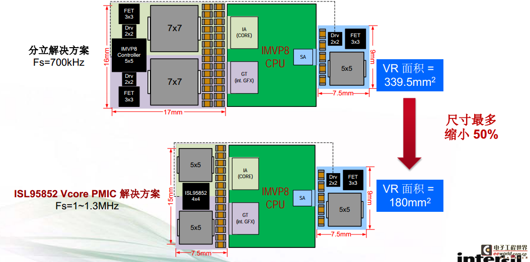

集成度最高的Skylake平台PMIC
    此次发布的PMIC型号为ISL95852,这是一款秉承最先进理念设计的产品,适合于小功率便携式的Skylake平台,魏佳说:“越来越轻薄已成为市场的主流方向,同时移动终端也要求随用随开的瞬时唤醒。而ISL95852完全可以满足这些要求。”
    ISL95852是目前业界集成度最高的适合Skylake架构的PMIC,由于Skylake架构改变了处理器结构,需要3路电源分别负责CPU、GPU以及SA处理器,所以以往的电源系统会采用分立元件搭建,面积、成本等都存在问题。而采用ISL95852后,由于集成了控制电路、功率 MOSFET 、驱动器、对三个同步降压稳压器的故障监测/保护功能等,同时芯片采用了WLCSP封装,面积也有所减小,因此整体来看布板面积将由340mm2缩小一半至180mm2,减少了约一半。
    此外开关频率最高可达1.3MHz,比主流700KHz的产品提高了1倍,减少了系统对于电感电容的需求,进而实现主机的轻薄化。
    魏佳表示以目前CoreM笔记本为例,12寸及以下的笔记本主要采用集成式的PMIC芯片,而13寸及以上产品由于功率相对较大,往往采用离散式的设计方案。

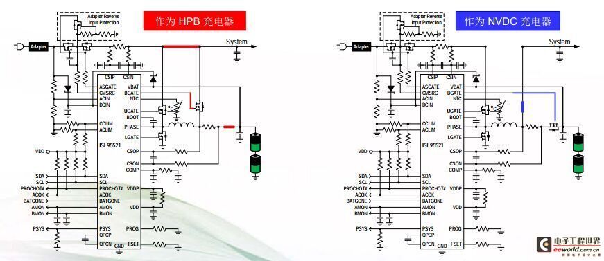

单芯片实现HPB与NVDC两种充电方式
    目前的电池充电阵营共有两种,一种是Intel专有的HPB阵营,另外一种是手机平板常用的NVDC架构。目前笔记本、平板电脑、变形本等区分已不大,因此Intersil推出的ISL95521同时支持了这两个架构,对于用户来说可以更灵活的按需配置。此外,Intersil还采用了专利技术,确保实现更好的动态响应和轻载效率,可实现更长效的续航时间。充电电流精度达到了1.2%,是竞争产品的 4 倍。
    魏佳表示,HPB与NVDC两者共存了十余年,没有一个技术能统一整个市场。因此相关厂商设计时候往往也需要设计两种产品满足不同客户的需求,而采用了ISL95521之后,客户只需设计一款通用方案,之后根据不同需求稍作改变而不用重新设计,即可实现相应的电池充电方式。
ISL95852 PMIC的主要特性和规格
    用于英特尔IMVP8 CPU的高度集成电源管理 IC
    三个高频集成式 FET 开关稳压器生成核心处理器、图形处理器和系统代理电压轨
    全面的过流、过压、欠压和过温故障保护,提供报警信号
    I2C总线允许系统故障监测、启用(enable)控制、可配置 GPIO 和输出电压偏移编程
    PROCHOT# 和PSYS监测功能可将来自 AC 适配器或ISL95521电池充电器的系统电源信息,传送至ISL95852 PMIC,然后进行数字化处理并发送至CPU
ISL95521混合式电池充电器的主要特性和规格
    可通过引脚配置为HPB充电器或NVDC充电器,使AC适配器能够在turbo模式下提供系统电力
    保护功能包括针对系统低电压、适配器过流、电池过流、系统过热、适配器/电池限流的PROCHOT#和PSYS指示灯
    结合适配器/电池电流监测器的SMBus可编程极限设置,以及1.2%高精确度可帮助延长电池续航时间
    NFET可主动控制突入电流,以防止FET受损
防止系统崩溃和内存丢失:当电池组在turbo和学习(learn)模式期间断连时,适配器可立即接管系统负载
从350kHz至1MHz的16个开关频率选项,有助于使用尺寸更小、成本更低的电感
