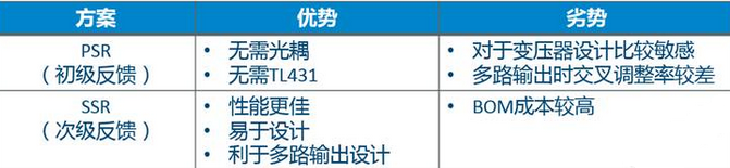

    FluxLink技术的运用不仅能实现高性能的次级反馈控制,而且还具备通常只有初级反馈控制才具有的线路简单及元件数目少的优势。而高效的同步整流技术的应用,可以保证包括重载在内的整个负载范围内均提供极高的效率。例如,InnoSwitch-EP IC在多路输出的20 W电源应用中能够实现约90%的效率,同时将空载功耗降到30mW以下。输入过压保护点的精度可以做到精确的+/-5%范围以内,而过流保护点(OCP)的精度也可以在+/- 5%范围以内。
    如图所示,无论初级反馈还是次级反馈都存在不同的问题,而InnoSwitch-EP则结合了二者的优势,同时巧妙避开了劣势。
