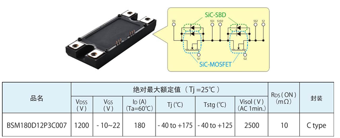

2.“全SiC”功率模块拓展
ROHM又开发出采用此次开发的沟槽结构SiC-MOSFET的“全SiC”功率模块。
该产品内部电路为2in1结构,采用SiC-MOSFET及SiC-SBD,额定电压1200V,额定电流180A。
与同等水平额定电流的Si-IGBT模块产品相比,其显著优势当然不必言说,即使与使用平面型SiC-MOSFET的“全SiC”模块相比,其开关损耗也降低了约42%。
