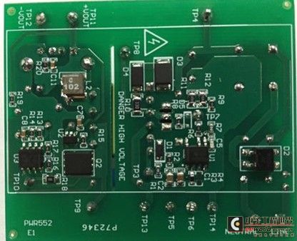

图示1-大联大友尚代理的TI UCC28730评估板正面图片

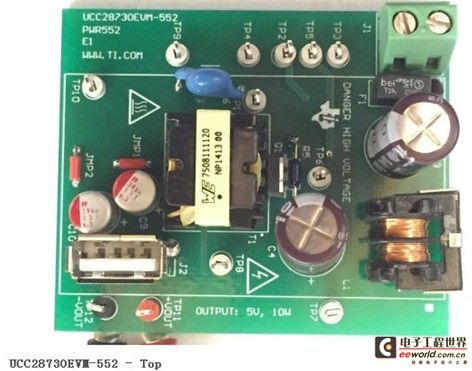

图示2-大联大友尚代理的TI UCC28730评估板底面图片
