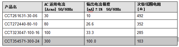

    2015年5月12日----TDK株式会社(社长:上釜 健宏)扩大了作为钳式交流电流传感器CCT系列新产品的300A产品(钳内径:φ24mm)与80A产品(φ10mm)阵容,并将开始投入量产。
    300A产品(φ24mm)为满足BEMS、FEMS、SEMS的大电流需求,开发了专用于电流传感器用途的高性能铁氧体材料,并通过敝社独有的形状予以最优化,实现了在48.5(W)x39.5(D)x72.0(H)mm的尺寸下支持300A(变流比3000:1)。
    80A产品(φ10mm)使用以往材料扩展产品阵容,与已经量产的100A产品(φ16mm)、30A产品(φ6mm)相同,支持自动化加工方式,实现了高质量下的稳定供应。

主要特性
*CCT261631-30-06、CCT323047-100-16为现有产品。
