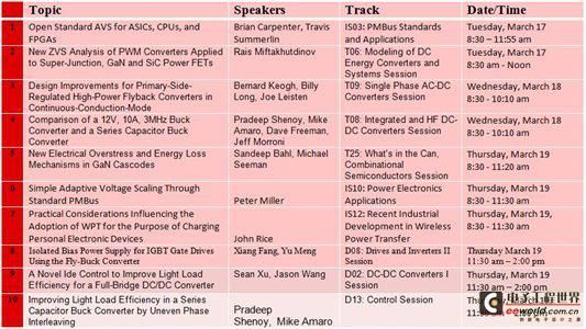

    TI的一些电源领域专家也将出席技术会议,其中的两个技术会议将主要介绍宽带隙电源器件的影响以及TI如何使GaN技术更加可靠。
TI发言者的名单以及演讲时间:
