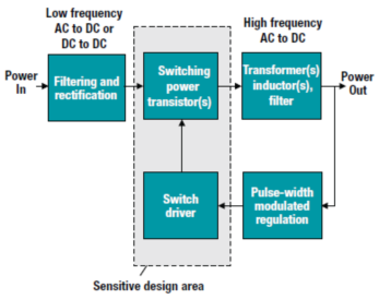

大多数常见的电子设备由开关模式电源 (SMPS) 供电运行,这些电源将交流电高效地转换为直流电(AC到DC),并且将110-120V或者220-240V的分级线电压降压至12V,5V,3.3V,以及系统组件需要的更低电压。这些功能通常用于消费类电子设备和数据中心,但是SMPS也被用于DC至DC转换,并且用于生成可再生能源逆变器中的更高电压电平,以及汽车电子设备,工业设备和其它类型的高功率系统。
图1显示的是一个普通SMPS的流程图。一个输入电压,通常为高压低频交流电,被整流为直流电。线路滤波器用于阻断电源中逐渐形成的高频率,阻止其传送回源线路。一个高频电源开关—SMPS的核心—将DC信号转换为一个脉冲电压波形。开关的输出被转换为所需的电压,并被过滤为低压系统所要求的稳定输出电平。控制器用输出反馈提供脉宽调制 (PWM) 信号给电源开关驱动器,从而提供稳压功能。信号的脉宽随负载要求的变化而增加或减少。
图1.开关模式电源的一般功能。
    一直以来电源开关都是硅材料MOSFET(金属氧化物半导体场效应晶体管)所制,但是现在正被GaN FET所取代。
根据系统要求的不同,可使用很多种不同的设计拓扑结构,对电源开关的安排也将有所不同,从单FET升压转换器,包含两个FET的设计,最多到四个FET的全桥转换器。此开关和其转换器形成了一个非常灵敏的设计区域,它们必须在控制器的指令下精确执行相关功能。如果不能做到这一点的话,电源系统就会变得不稳定。此外,已调制电压的快速上升和下降有可能导致噪音进入反馈回路,从而造成电源系统不稳定。
