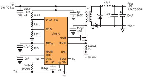

隔离式高密度 DC/DC 转换器最常采用的拓扑之一是正向转换器。凌力尔特提供单开关和双开关正向控制器,这些控制器与主边和副边 IC 一起使用,实现对同步 MOSFET 的控制、定时和驱动。最新控制器 IC 提供了简单性、高效率和快速瞬态响应,降压型转换器设计师长期以来一直从中受益匪浅,这些控制器 IC 还具备同步整流和多相交错功率级。不过,这些功能现在也可用于正向转换器了,不久前推出的 LT8310 就是一个很好的例子,这款器件可用来构成组件数量较少的应用。实际上,以下图 1 所示 LT8310 仅用了 20 个外部组件,就组成了一个完整的隔离式正向转换器,并可提供高达 78W 的输出功率。
图 1:LT8310 隔离式正向转换器仅使用 20 个外部组件就可从 48V 输入提供 12V/6.5A 输出

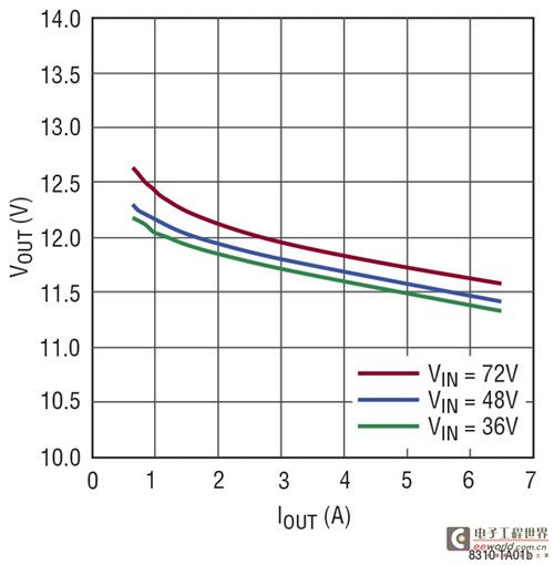

图 1 所示电路从标称 48V 输入在高达 6.5A 产生 12V 输出,效率为 92%。这款具备谐振复位功能的主边正向控制器在 6V 至 100V 的输入电压范围内工作,并针对高达 200W 的功率水平。该器件可用于同步和非同步应用。就同步工作而言,LT8310 通过一个脉冲变压器向副边 MOSFET 驱动器发送控制信号,以实现同步整流定时。同步设计对于较高功率或较低输出电压的应用最有利。无需使用光耦合器就可实现 ±8% 的输出电压稳定度,如图 2 所示。
图 2:图 1 原理图中 LT8310 的输出电压稳定度 (VOUT 为 12V)
当使用光耦合器时,可以实现 ±1.5% 的稳定度。可编程伏秒箝位为变压器复位提供了保障,可防止饱和并保护 MOSFET。这个功能允许优化变压器和 MOSFET,从而减小解决方案尺寸,并降低其成本。

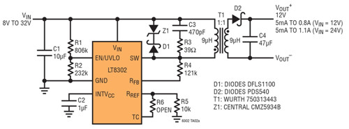

首先,LT8302 无需光耦合器和副边基准电压,无需电源变压器额外提供第三个绕组,仅用一个组件,即跨隔离势垒的电源变压器,就可以保持主副边之间的隔离。LT8302 采用主边检测方法,这种方法能够通过反激的主边开关节点波形检测输出电压。在开关关断时,输出二极管向输出提供电流,输出电压反射回反激变压器的主边。开关节点电压的幅度是输入电压与反射回来的输出电压之和,LT8302 能够重建这一电压。这种输出电压反馈方法能够在整个电压、负载和温度变化范围内产生好于 ±5% 的总体稳定度。图 3 显示了一个反激式转换器原理图,该电路采用 LT8302,且仅使用了 14 个外部组件。
图 3:具主边输出电压检测功能的 LT8302 反激式转换器
LT8302 采用耐热增强型 SO-8 封装,接受 2.8V 至 42V 输入电压。其坚固的内置 3.6A、65V DMOS 电源开关允许该器件提供高达约 18W 的输出功率。
此外,LT8302 在轻负载时以低纹波突发模式 (Burst Mode®) 工作,将静态电流降至仅为 106µA,这在备用模式、输出电压处于稳定状态时,延长了电池运行时间。其他特点包括内部软启动和欠压闭锁。变压器匝数比和 1 个外部电阻器就是设定输出电压所需的全部。

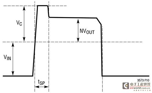

LT8302 通过检测变压器主端的输出电压而无需光耦合器或额外的变压器绕组。功率晶体管关断时,在主边开关节点波形上可以准确地测量输出电压,如图 4 所示,其中 N 是变压器的匝数比,VIN 是输入电压,VC 是最高箝位电压。
图 4:LT8302 的典型开关节点波形
