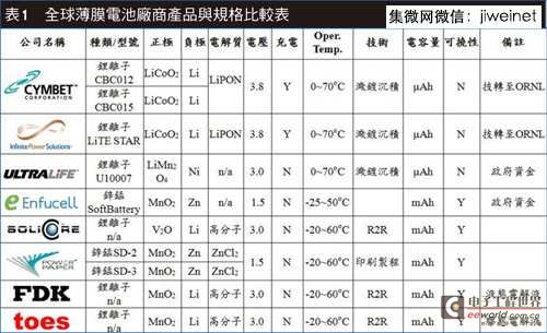

    另外,亦有固态电池厂商开发专有技术,用于生产奈米厚度的涂层。此方法称为气相沉积凝固法(VDS),其提供传统真空、电浆和雷射技术,以控制薄膜结构在原子级等级。相较现有方法,气相沉积凝固法能同时达到较快蒸发和沉积速度,但最主要的缺点仍是制造成本相当高,导致市场无法接受。全球薄膜电池厂商产品与规格比较表,如表1所示。
    有别于传统固态电池制造方法,较新颖的可挠曲薄膜电池制造技术,从设计层面来看,新可挠曲薄膜电池拥有固态电池超薄厚度的特性,还可提供电池耐挠曲功能,具高安全性、高容量密度等特色。拓志光机电透过专利技术,能使电池表现像液态电池一样,并且没有安全问题,另外,核心技术是利用碳酸酯类化合物高黏度溶剂,如图1化学式1所示。
图1 化学式1为利用碳酸酯类化合物高黏度溶剂的核心技术;化学式2则表示低黏度内酯类化合物溶剂搭配使用。
     此外,与低黏度内酯类化合物溶剂搭配使用的化学式,则如图1化学式2所示。而低黏度内酯类化合物溶剂,均取自电解液原料,于制造电极组时,皆透过自制高精度贴合设备,并以上述溶剂配方做为贴合用胶水组装电池芯,藉此省略现有须以堆叠机或卷绕机堆叠、卷绕电极与隔离膜之工序,达到现有电极组制造工序简化,进而降低其制造成本。另外,新型可挠曲电池制造技术并不依赖溅射和蒸镀技术,而是利用卷对卷(Roll To Roll)方式,实现大量生产以获得高利润。
