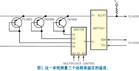

你可能使用一个ADT7461型单通道温度监控器、一个ADG708型低压低漏电CMOS 8对1多路复用器和三只标准2N3906型PNP晶体管来测量三个独立的远程高温区的温度(图1)。多路复用器的电阻RON与三只晶体管有关;通道匹配和电阻RON的平坦度通常都会引起不同的温度偏移。这一系统使用的ADT7461型温度监控器能自动抵消与外部温度传感器串联的电阻,从而可用作多通道温度监控器。电阻自动抵消后,RON平坦度和通道间的变化就不会有什么影响。与印制电路板和连接器相关的电阻也会抵消,使你能将远程温度传感器置放在与ADT7461相距某一距离的地方。本设计无需用户进行校准,所以ADT7461能与多路复用器直接连接。ADT7461型数字温度监控器能测量外部传感器的温度,测量精度为%26;#177;1℃。远程传感器可能是一个单片式或分立式晶体管,通常与ADT7461上的D+和D-引脚连接。除了远程传感器温度通道之外,ADT7461还有一个片上传感器。   三只连接成二极管的晶体管,其发射极连接在一起,然后再连接到ADT7461的D+输入引脚。每一个基极-集电极结与一个单独的多路复用器输入引脚(S1" S3)相连接。你只要对由地址位A、A1和A0数字控制的多路复用器进行寻址,便可将所选的远程晶体管连接到ADT7461的输入引脚D-。然后,ADT7461就通过多路复用器测量已连接的晶体管的温度。ADT7461测量选定晶体管的温度时不受其他晶体管的干扰。图2示出三个远程温度传感器的温度测量结果。地址为000的传感器温度为室温;地址为001的传感器的温度为低温;地址为010的传感器的温度为高温。当你不选用外部传感器时,ADT7461寄存器中的“开路”标志激活,告警中断输出端有信号输出。你可以将该系统扩充,使之包含的外部温度传感器与你设计所需的一样多。有一个因素会限制外部传感器的数量,那就是用来测量所有温度传感器的时间。如果你的设计要求对多路复用器进行双线串行控制,那你可以用ADG728代替ADG708。
