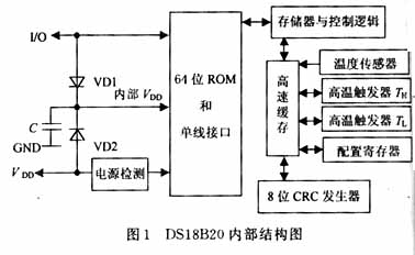

?DS18B20采用3脚PR35封装或8脚SOIC封装,其内部结构框图如图1所示。
?(1) 64 b闪速ROM的结构如下:
?开始8位是产品类型的编号,接着是每个器件的惟一的序号,共有48位,最后8位是前56位的CRC校验码,这也是多个DS18B20可以采用一线进行通信的原因。
?(2) 非易市失性温度报警触发器TH和TL,可通过软件写入用户报警上下限。
?(3) 高速暂存存储器
?DS18B20温度传感器的内部存储器包括一个高速暂存RAM和一个非易失性的可电擦除的E2RAM。后者用于存储TH,TL值。数据先写入RAM,经校验后再传给E2RAM。而配置寄存器为高速暂存器中的第5个字节,他的内容用于确定温度值的数字转换分辨率,DS18B20工作时按此寄存器中的分辨率将温度转换为相应精度的数值。该字节各位的定义如下:

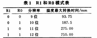

?低5位一直都是1,TM是测试模式位,用于设置DS18B20在工作模式还是在测试模式。在DS18B20出厂时该位被设置为0,用户不要去改动,R1和R0决定温度转换的精度位数,即是来设置分辨率,如表1所示(DS18B20出厂时被设置为12位)。
?由表1可见,设定的分辨率越高,所需要的温度数据转换时间就越长。因此,在实际应用中要在分辨率和转换时间权衡考虑。
?高速暂存存储器除了配置寄存器外,还有其他8个字节组成,其分配如下所示。其中温度信息(第1,2字节)、TH和TL值第3,4字节、第6~8字节未用,表现为全逻辑1;第9字节读出的是前面所有8个字节的CRC码,可用来保证通信正确。

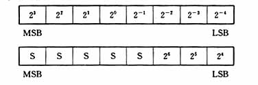

?当DS18B20接收到温度转换命令后,开始启动转换。转换完成后的温度值就以16位带符号扩展的二进制补码形式存储在高速暂存存储器的第1,2字节。单片机可通过单线接口读到该数据,读取时低位在前,高位在后,数据格式以0062 5 ℃/LSB形式表示。温度值格式如下:

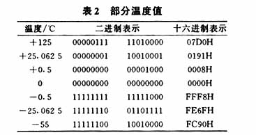

?对应的温度计算:当符号位S=0时,直接将二进制位转换为十进制;当S=1时,先将补码变换为原码,再计算十进制值。表2是对应的一部分温度值。
?DS18B20完成温度转换后,就把测得的温度值与TH,TL作比较,若T>TH或T < TL,则将该器件内的告警标志置位,并对主机发出的告警搜索命令作出响应。因此,可用多只DS18B20同时测量温度并进行告警搜索。
?(4) CRC的产生在64 b ROM的最高有效字节中存储有循环冗余校验码(CRC)。主机根据ROM的前56位来计算CRC值,并和存入DS18B20中的CRC值做比较,以判断主机收到的ROM数据是否正确。

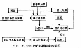

?DS18B20的测温原理如图2所示,图中低温度系数晶振的振荡频率受温度的影响很小[1],用于产生固定频率的脉冲信号送给减法计数器1,高温度系数晶振随温度变化其震荡频率明显改变,所产生的信号作为减法计数器2的脉冲输入,图中还隐含着计数门,当计数门打开时,DS18B20就对低温度系数振荡器产生的时钟脉冲后进行计数,进而完成温度测量。计数门的开启时间由高温度系数振荡器来决定,每次测量前,首先将-55 ℃所对应的基数分别置入减法计数器1和温度寄存器中,减法计数器1和温度寄存器被预置在-55 ℃所对应的一个基数值。减法计数器1对低温度系数晶振产生的脉冲信号进行减法计数,当减法计数器1的预置值减到0时温度寄存器的值将加1,减法计数器1的预置将重新被装入,减法计数器1重新开始对低温度系数晶振产生的脉冲信号进行计数,如此循环直到减法计数器2计数到0时,停止温度寄存器值的累加,此时温度寄存器中的数值即为所测温度。图2中的斜率累加器用于补偿和修正测温过程中的非线性,其输出用于修正减法计数器的预置值,只要计数门仍未关闭就重复上述过程,直至温度寄存器值达到被测温度值,这就是DS18B20的测温原理。

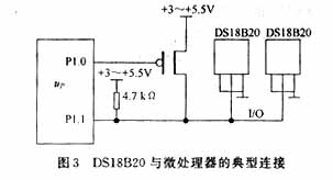

以MCS51单片机为例,图3中采用寄生电源供电方式, P11口接单线总线为保证在有效的DS18B20时钟周期内提供足够的电流,可用一个MOSFET管和89C51的P10来完成对总线的上拉[2]。当DS18B20处于写存储器操作和温度A/D变换操作时,总线上必须有强的上拉,上拉开启时间最大为10 μs。采用寄生电源供电方式是VDD和GND端均接地。由于单线制只有一根线,因此发送接收口必须是三态的。主机控制DS18B20完成温度转换必须经过3个步骤:初始化、ROM操作指令、存储器操作指令。假设单片机系统所用的晶振频率为12 MHz,根据DS18B20的初始化时序、写时序和读时序,分别编写3个子程序:INIT为初始化子程序,WRITE为写(命令或数据)子程序,READ为读数据子程序,所有的数据读写均由最低位开始,实际在实验中不用这种方式,只要在数据线上加一个上拉电阻4.7 kΩ,另外2个脚分别接电源和地。
