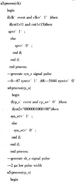

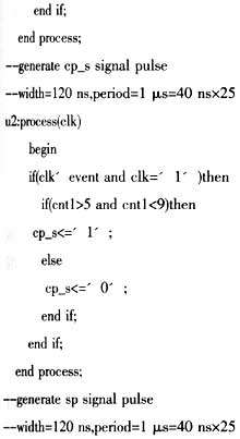

3.1 基于VHDL的驱动时序设计
本部分设计是基于Xilinx公司的CPLD XC9572一PC44-10,在ISE6.1环境下开发实现的。CCD器件需要复杂的三相或四相交叠驱动脉冲,多数面阵CCD都是三相或四相驱动,多数线阵CCD都是二相驱动。本文以二相线阵CCD图像传感器TCD1501C为例,实现了用CPLD完成的驱动电路设计。CCD为容性负载,工作频率高时有一定的功耗,因此需要对CPLD输出的复位脉冲RS、移位脉冲(又称光积分脉冲)SH、箝位脉冲CP、采保脉冲SP,以及二相时钟脉冲中Φ1E、Φ2E等各路驱动脉冲采用74HC14进行整形和驱动能力的放大.然后再送至TCD1501C器件的相应输入端,在CCD的模拟信号输出端将得到信号0S和补偿信号DOS。TCD1501C典型的最佳工作频率是1MHz,该器件具有5 000个有效像元输出。TCDl501C正常工作时要有76个哑像元输出.一个扫描行周期内至少应包含有5 076个时钟脉冲,即TSH>5076×Φ1E 0.1μs,在本设计中TSH=5200×Φ1E。由此可见,改变时钟脉冲频率或增加光积分脉冲周期内的时钟脉冲数,可以改变光积分周期,通常Φ1E的频率设置为可调节的,这样可以根据CCD器件的实际应用环境灵活运用CCD器件的优点以改变光积分时间。只要条件允许,为降低CCD的电荷转移损失率。CCD驱动脉冲的频率应尽可能小。驱动脉冲的频率降低时,可以在示波器上观察到CCD输出信号幅值明显增强。图2所示为CCD工作波形。
下面是产生时序脉冲的VHDL程序:

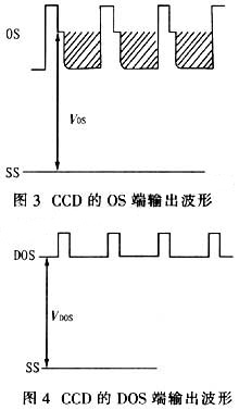

CCD在驱动脉冲的作用下,经移位寄存器顺序输出视频信号,复位脉冲RS每复位一次,CCD输出一个光脉冲信号。由于TCD1501C信号检测采用选通电荷积分器结构。使其视频输出信号中叠加了一些由周期性复位信号RS引起的串扰信号。而且有效信号幅值较小,约为500 mV。直流电压约有4.1V。这是一组典型的共模电压较高、有效差模信号较低的差分信号,信号波形如图3和图4所示。所以模拟信号输出在进行后续处理(包括长线传输、A/D转换等)之前要进行一系列预处理,消除视频信号中的复位脉冲串扰及其他干扰,将微弱的视频信号进行幅值放大及驱动能力的放大。由于是对差分信号的处理,所以先讨论一下差分电路的基本概念。图5为差分信号测量电路里差模和共模电压示意图,VDIFF是信号差模电压,VCM是信号共模电压,信号输出VOUT=R2/R1·VDIFF=G·VDIFF理想状态下,一般差模增益G≥1,而共模增益(%mismatch/100)×G/(G+1)接近于零,因此可以看出共模增益主要是电阻不匹配的函数,在实际测量电路中可能会由于电阻值的微小不匹配而导致两个输入端的共模电压不一致,而使电路的直流共模增益不为零。共模抑制比(CMRR)就是差模增益G与共模增益的比值。用对数形式表示:201g[(100/%mismatch)×(G+1)]。实际工程应用中,电路工作在一个很大的噪声源中.如50 Hz交流电源线的噪声、设备的开关噪声、无线信号的传输噪声,这些干扰信号作用在差分输入端,将会在输出端产生一个共模信号,因此差分信号处理除了要求有高的DC CMRR.还要有高的AC CMRR。
