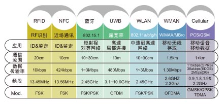

目前市场上有许多标准无线技术,工程师可以从应用范围、数据传输率、频段和功耗方面考虑采用何种技术。例如,WLAN可以提供的通信范围是100米左右,可以提供的数据传输率可以超过54Mbps。而NFC提供的通信范围就是10cm左右,数据率为1~3Mbps,频段则是13.56MHz。表一列出了目前可以实用的标准无线技术
