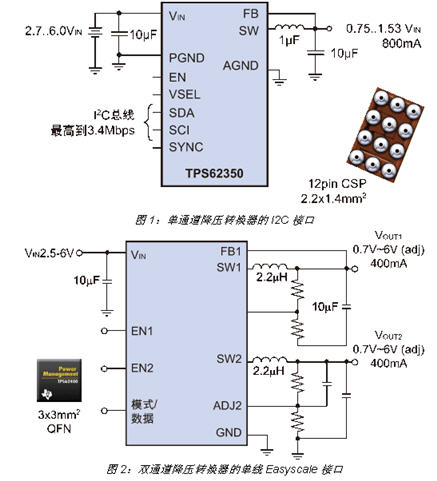

例如,单通道低功耗DC/DC转换器TPS62350可支持所有三种I2C速度模式。采用微型12球芯片级封装(CSP)的降压转换器可在单个锂离子电池的输入电压范围内提供高达800mA的输出电流,效率高达90%。利用I2C接口可调整输出电压以支持最新一代的处理器及具有12.5mV“微小步长”、最小输出电压为0.6V的电源轨。可编程DC/DC转换器有助于延长3G智能电话、PDA、数码相机及其他便携式应用的电池使用寿命。
借助I2C接口降低功耗的另一种方法是采用像TPS65020这样的器件。这种高度集成的PMIC具有六个输出信道、三个低功耗DC/DC转换器以及三个LDO,效率高达97%。
I2C可以动态地调整并测量通常为处理器内核供电的主DC/DC转换器的输出电压。另外两个DC/DC转换器可用于为I/O电源、存储器或其他电源轨供电。此外,通过I2C也可以使不同的构建块(如IC上所有三个LDO或DC/DC转换器)在“开/关”之间切换,以降低整个PMU的功耗及发热量。“关闭”不同的构建块也可动态降低静态电流的消耗。
另一种方法是使用DC/DC转换器的预设输出电压。TPS62400是一款双通道的降压转换器,该器件不带I2C接口,但具有被称为“Easyscale”的单线接口。通过Easyscale,我们可以在运行过程中访问并更改存储于器件EEPROM中的预定义输出电压。根据所选输出电压的范围(0.7V~6.0V),电压步长(Voltage step)可小至25mV、50mV或100mV。

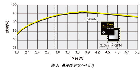

最新解决方案是近期推出的一款高集成度降-升DC/DC转换器TPS63000。该转换器具有4个组合了独特控制设计的集成主电源FET。由于解决了现有解决方案的效率降低问题,当电池电压与输出电压相同或相近时(Vbat=Vrail),优化后的效率最高可达96%。这意味着什么?首先,与现有解决方案相比,其效率提高了2%~6%;其次,更为重要的是这种效率优势能够体现在整个电池电压范围内。
这样就实现了电池容量的最大化利用,从而显著延长电池使用寿命,并最终带来超长的系统/应用工作时间及待机时间。
第二个要讨论的重要问题是使体积最小化,该款集成转换器采用3x3mm2 QFN封装,与2.2uH电感器的大小相同。为减少无源组件数,可预设输出电压(如3.3V)来使总体组件数减少到4个:IC+电感器+2个电容器。
