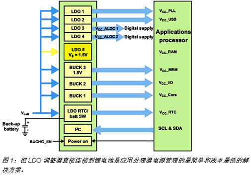

当设计一个系统的时候,必须对架构进行平衡,包括成本、PCB面积、元器件大小、通话时间、待机时间、电池容量和进度表等等的要求。微处理器RAM需要1.5V、最大电流为400mA的电源。让我们从最简单、成本最低的解决方案—直接连接到锂电池的LDO—开始(下图1)。

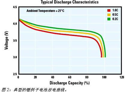

电池电压将从4.2V开始跌落到3.2V,在该电平系统进入深度睡眠,直到电池被充电或更换。图2所示为一个典型的锂电池放电周期。
对于如图1所示的配置,LDO 5的效率将是:
LDO百分比效率= [(Vout * Iout) / Vin * (Iout + Iq)] * 100
对于本文中这个和其它的例子,相对Iout(400mA)而言,Iq因为非常小被忽略了(40mA)。
效率方程式然后变为:
百分比效率=[(Vout)/(Vin)] * 100。
对于Vin = 4.2V 且 Vout = 1.5V, LDO的效率为1.5/4.2 = 36%。总功率Pt = 4.2 * 0.400 = 1.70W。
所有没有被传递到输出负载的功率将以热量的形式在LDO内部被耗散掉。耗散功率为:
耗散(Pd) = (Vin - Vout) * Iout = (4.2 - 1.5) * 0.400 = 1.1W, 耗散为热量。
我们刚刚计算了最大连续功率(Pt)。RAM在这个功率电平工作的时间不会太长。如果我们考察10%的占空周期,则平均功耗将是:
Pt = 0.10 * 1.7 = 0.17W
RAM以Imax的电流工作的时间取决于应用、电源管理固件和操作系统。在图2中,电池电压稳定在4.2V的时间不长。在3.6V的标称电池电压,Vout仍然是1.5V;LDO的效率为42%。

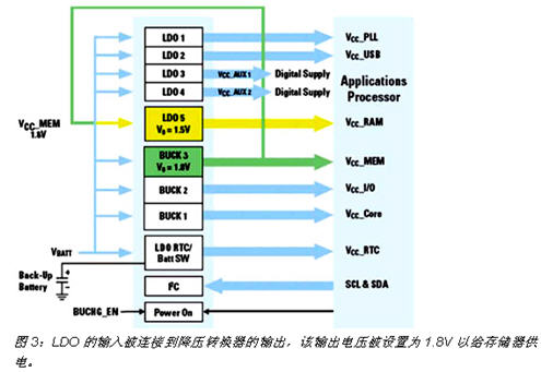

如果系统要求较低的功耗,那么,如图1所示的配置是不能接受的,要考虑如图3所示的解决方案,在它上面的LDO 5的输入被连接到降压转换器的输出,该输出被设置为1.8V以给存储器供电。对于如图3所示的配置,如果LDO 5的输入被连接到1.8V的电源轨,那么,效率的计算方法如下:
效率=Vout/ Vin = (1.5V/1.8V) * 100 = 83%
耗散的功率估算如下:
Pd = (Vin - Vout) * Iout = (1.8 - 1.5) * 0.400 = 0.12W, 该功率将以热量的形式消耗掉。
LDO 5的效率是83%。注意:如果我们要采用开关电源而不是LDO 5,该效率可能低至85%,对于该模块来说,仅仅改善了2%。然而,整个效率取决于所采用的转换器类型。
利用LP3671降压转换器数据表提供的效率曲线(图4),因为如此,整个系统的双转换DC/DC+LDO的效率将为78%。LDO是最低成本、最小体积和最低噪声解决方案。
如果增加另外一个DC/DC转换器以给RAM供电,就要增加了非常大的外部电感器(3mm x 3mm,10 mm2),从而增加电路板的面积及整个系统的噪声。如果没有1.8V电源,那就可以采用任何低于Vbatt的降压转换器电压轨。LDO的输入电压越低,效率就越高,只要输入电压高于Vout + Vdropout。
当采用LDO为低电压微处理器供电的时候,没有理由表示担心。要问问你自己:“为了把系统的效率提高仅仅百分之几,我真的需要采用一个额外的降压转换器和电感器吗?”
利用降压转换器给低电压轨供电将增加电源管理IC的体积,如果增加一个3mm x 3mm的电感器,就会增加BOM的成本和PCB的面积。相比之下,LDO的成本低廉、外形小且便于使用。它还是能够针对你的应用进行优化的噪声最低的解决方案。
