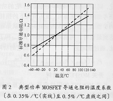

对于开关和同步整流MOSFET,可以选择一个允许的最高管芯结温Tj(hot)作为迭代过程的出发点,多数MOSFET的数据手册只规定了+25℃下的最大RDS(on),不过最近有些产品也提供了+125℃下的最大值。MOSFET的RDS(on)随着温度的增高而增加,典型温度系数在0.35%/℃~0.5%/℃之间,如图2所示。如果拿不准,可以用一个较为保守的温度系数和MOSFET的+25℃规格(或+125℃规格),在选定的Tj(hot)下以最大RDS(on)作近似估算,即
式中:RDS(on)SPEC为计算所用的MOSFET导通电阻;
TSPEC为规定RDS(on)SPEC时的温度。
利用计算出的RDS(on)hot可以确定同步整流和开关MOSFET的功耗。为此,将进一步讨论如何计算各个MOSFET在给定的管芯温度下的功耗,以及完成迭代过程的后续步骤,其整个过程详述如图1所示。
