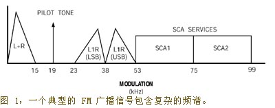

一个多路复用信号包含在立体声模拟FM广播系统上传输的基带信息以及一个或多个SCA(辅助通信授权)信道(图 1)。本《设计实例》讲述了一种产生19 kHz基本导频音的低成本方法。19 kHz导频音包括一个基带信号,而L+R信号和L-R信号则由以38 kHz为中心的DSBSC(双边带抑制载波)组成。为接收器正确解调信号所传输的导频音与L-R信号必须在其各自的过零点同步。另外,导频音的任何失真都会产生谐波,从而干扰邻近的信号。   低失真的19 kHz导频音发生器由一个连接在VCC电源和-VCC电源之间的电阻分压器(R1 " R11)组成(图 2)。这些电阻器的阻值要经过加权以便提供 N=8 的正弦波近似采样值。这些阻值都比较小,为的是为八通道模拟复用器IC1提供稳定的低阻抗信号源。可逆计数器IC2驱动IC1,并利用正弦波固有的对称性来提高19 kHz导频正弦波的精度,降低其失真。   实际上,模拟多路复用器IC1用作一个零阶保持电路,产生一个频率为fSIN的N倍 Nyquist过采样正弦波以及以fALIAS为中心的几个混叠频率。fALIAS=m%26;#215;(2%26;#215;N%26;#215;fSINE),式中 m=1、2、3。对大多数应用系统来说,多路复用器输出端的一个简单无源RC滤波器就足以滤除混叠频率信号。二进制计数器IC3为计数器IC2产生一个608 kHz时钟信号以及一个19 kHz加减控制信号,而六反相器IC1则用作晶振和缓冲器。   这一基本电路可加以扩充,方法是再增加一个电阻网络、一个多路复用器和一个可逆计数器。外部音频源可用L和R音频信号分别驱动电阻网络的上端和下端。L和R信号要经过低通滤波,以滤除高于15 kHz的频率分量。一个1.216 MHz信号为第二个可逆计数器提供时钟信号,从较高频率取出一个38 kHz加减控制信号接至计数器IC2。增加的电路产生基带L+R通道,以及与19 kHz导频音同步的L-R调制信号,因为所有的时钟脉冲均来自一个公用计数器。为了产生复合的多路复用信号,两个模拟多路复用器的输出在一个外部网络中相加。   在使用图中规定元件情况下,该电路产生一个19 kHz导频音,其谐波为60db,比基波低,并与被抑制的38 kHz载波最大值同步。同一个电路结构在不改变元件参数值的情况下可以提供L+R通道和L-R通道。电位器P1可以实现 90%26;#177;10%26;#176;的精密相位调整,以便纠正失真,实现过零点重新同步。
