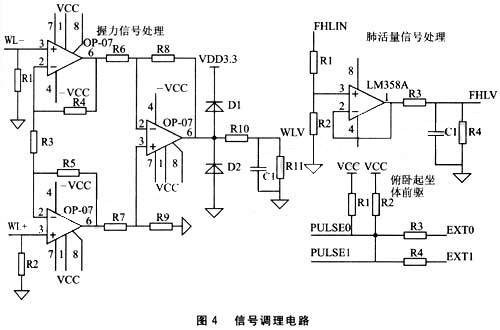

1.2.1 模拟量、数字量接口电路
测试仪外设提供的信号一般不能直接送到A/D的输入端供转换,需要调理电路,这部分的电路连接如图4所示,经过调理电路后,信号可以直接送到LPC2132内置的10位高速A/D输入端。其中握力信号需调理,在此选用精度和稳定性良好的OP-07,接成前级差分放大,后级跟随电路,使输出信号电压范围在0-3.3V。肺活量传感器采用Motorola公司的MPX5010压力传感器,测压范围为0-75kPa,输出电压为0-5V,经分压后可以直接送到A/D输入端。体前驱、仰卧起坐等脉冲量输入信号可直接送到LPC2132的中断引脚上,心率信号在从机中处理,只需将结果送给主机即可。
