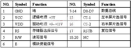

1 前言 有机发光显示器(Organic Light Emitting Display,OLED)是一种新型发光和显示器件。OLED实质上是一个薄膜器件,它的发光层是有机材料层,当有电流通过时,这些有机材料就会发光。与传统的液晶显示器(LCD)相比,除了无需背光源外,OLED显示屏可实现低于1mm的厚度,这为实现软体显示提供了可能,此外可视角度更大,亮度更高,色彩更加丰富。OLED可广泛应用于手持设备、通信终端、仪器仪表等领域。 2 模块结构 下面以维信诺VGG12864E-S001模块为例,介绍OLED的模块结构。 2.1 模块框图 VGG12864E-S001 模块的OLED 显示屏为128 列,64 行结构。使用两片列驱动控制器,每片有64 路输出,分别驱动1-64 列和65-128 列;使用一片有64 行输出的行驱动器。图1为其模块逻辑电路和接口电路框图。 2.2 引脚说明 表1是VGG12864E-S001的引脚功能说明。 表1 VGG12864E-S001引脚功能表 3 应用举例 在实际应用中,VGG12864E-S001模块与微处理器的连接方式有两种,一种为直接访问方式,一种为间接访问方式。下面以直接访问方式为例,介绍与8031的连接电路。 3.1 驱动电源转换电路设计 多数嵌入式系统中只由外部提供+5V单电源,因此必须为OLED提供驱动电源转换电路。LTC3459是Linear Technology公司推出的升压芯片。其输入电压为+1.5V~+5.5V,输出电压为+2.5V~+10V。其最大静态电流为20mA,当转换器处于关闭模式时,其剩余工作电流低于1mA。图2为其典型电路,输出电压为+10V,满足VGG12864E-S001模块+9V~+11V的驱动电压输入要求。 3.2 接口电路 直接访问方式就是将模块的接口作为存储器或I/O 设备直接挂在计算机总线上,计算机以访问存储器或I/O 设备的方式对模块操作。图3是直接访问方式的接口实用电路图。 3.3 应用[/b][b]程序[/b][b]举例 本程序显示字符"Tel:62780866" ORG 0000H AJMP MAIN COM EQU 20H ;指令寄存器 DAT EQU 21H ;数据寄存器 PAGE EQU 31H ;页地址寄存器D2,D1,D0 ;以下读、写地址分配略 MAIN: MOV SP,#60H ACALL INT ACALL CLEAR MOV PAGE, #85H MOV COLUMN,#30H ;起始列为第48列 MOV CODE,#00H ; T ACALL CWPR MOV PAGE,#85H MOV COLUMN,#01H ; e MOV CODE,#45H ACALL CWPR MOV PAGE,#85H MOV COLUMN,#02H MOV CODE,#4CH ; l ACALL CWPR MOV PAGE,#85H MOV COLUMN,#03H MOV CODE,#1AH ; : ACALL CWPR MOV R7,#00H MOV R6,#60H LOOP: MOV A,R7 MOV DPTR,#TAB MOVC A,@A+DPTR MOV CODE,A MOV PAGE,#05H MOV COLUMN,R6 ACALL CWPR INC R7 MOV A,#06H ADD A,R6 MOV R6,A CJNE R7,#08,LOOP SJMP $ TAB: DB 04H,05H,06H,07H,08H,07H,09H,09H ; 子程序 (A) 左半部控制驱动器(1-64列)驱动子程序 ; (1) 写指令代码子程序 PRR0: PUSH DPL PUSH DPH MOV DPTR,#CRADD2 ;设置读状态字地址 PRR01: MOVX A,@DPTR ; 读状态字 JB ACC.7,PRR01 ;判"忙"标志为"0"否,否再读 MOV DPTR,#CWADD2 ;设置写指令代码地址 MOV A,COM ;取指令代码 MOVX @DPTR,A ;写指令代码 POP DPH POP DPL RET ; (2) 写显示数据子程序(略) ; (3) 读显示数据子程序 PRR2: PUSH DPL PUSH DPH MOV DPTR,#CRADD2 ;设置读状态字地址 PRR21: MOVX A,@DPTR ;读状态字 JB ACC.7,PRR21 ;判"忙"标志为"0"否,否再读 MOV DPTR ,#DRADD2 ;设置读显示数据地址 MOV A,COM ;取指令代码 MOVX @DPTR,A ;写指令代码 POP DPH POP DPL RET ; (B) 右半部控制驱动器(65-128列)驱动子程序(略) ; (C) 初始化子程序 INT: MOV COM,#0C0H ;设置显示起始行为第一行 ACALL PRL0 ACALL PRR0 MOV COM,#3FH ;开显示设置 ACALL PRL0 ACALL PRR0 RET ; (D) 清显示区子程序(略) 4 结束语 随着OLED技术的不断成熟,OLED正以其优良的显示特性,将部分替代LCD和LED,广泛应用于以单片机和DSP等为核心的嵌入式系统中。 参考文献: [1]费民权,OLED-显示技术的未来[J].显示器件技术,2004(1). [2]Linear Technology Corporation,LTC3459 10V Micropower Synchronous Boost Converter, http://www.linear.com,2004. [3]维信诺科技有限公司,VGG12864E-S001OLED显示模块,http://www.visionox.com,2005.
