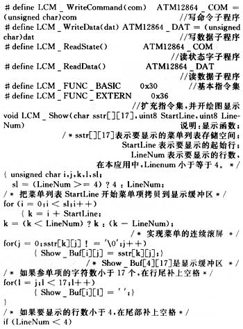

在带汉字库的液晶屏显示程序设计过程中,中文菜单的滚动显示和菜单项的反白选择是关键,本文所选的液晶显示模块可显示4行,每行可显示8个中文字符。当要显示的菜单项大于4个时,需要进行滚屏显示。本文设计了一种人机交互友好的菜单操作程序,该程序的基本思想:在内存中开辟一个可显示4×16得二维字符型数组的显示缓冲区,把要显示菜单项列表存储在另一个二维数组中,通过改变显示函数LCM_Show()的参数,方便、灵活地显示菜单列表中指定的菜单项,假设要显示如图3(a)中的5项菜单,默认的显示焦点在第一行,即把第一行的菜单项进行反白显示,当按"下移"键,显示焦点下移一行。当焦点下移至液晶显示屏最后一行时,如图3(b)所示,此时再按"下移"键,显示屏向上滚动,如图3(c)所示,当继续按"下移"键时,显示屏继续向上滚动,循环显示菜单列表中的5项菜单,如图3(d)所示,按"上移"键,操作相同。
本文通过显示函数LCM_Show()和反白显示函数LCM_ShowInvert()来实现如上所述的菜单连续滚动显示功能及焦点反白显示功能。具体代码如下:
在显示汉字的过程中,显示内容经常是汉字和ASCII码混合,由于汉字是由2个字节组成,ASCII码是一个字节,如果显示内容中的ASCII号码中的个数是单数,ASCII码后面汉字的显示就会出现乱码的现象。
针对这一现象,本文提出了在显示前对显示内容进行格式化的方法,其基本思想是:把连续的单数个ASCII码字符后面加一个空格,使显示内容中的连续ASCII码字符保持双数,这种方法很好地解决了汉字显示时的乱码现象。程序流程如图4所示。
