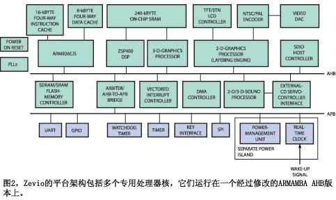

Fujimoto 称,Zevio 不是一个典型的应用处理器(图 2)。他表示:“我把它叫做一个异种多处理器。它有多个处理器,它们各不相同,但并行运行,每个处理器都专门完成一些自己擅长的任务。”
团队确定,SoC将包括一个用于一般处理的ARM9处理器。LSI小组将创建一个定制的图形处理器,以及音频控制器核与内存控制器核,而设计将包括一个LSI Logic的ZSP DSP核,用于完成更多的即时解码与编码型应用。据Fujimoto说:“对我们来说,关键是让多个处理器独立地运行。”这意味着,每一个处理器都是自己的主控者,无需CPU干预就可完成自己的运行。“我们必须确定它们都能高效地运行,不会造成总线或内存的瓶颈问题。”

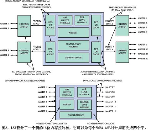

Fujimoto 指出,其它潜在的瓶颈是内存控制器及其与系统内存的接口。据芯片设计者讲,虽然他们很容易做出一个32位总线接口,使之快速运行并得到所需性能,但 LSI 必须考虑如何从一个16位接口内存获得相同的性能,以实现好的成本效益。
设计团队必须从头设计一个高效的控制器内核,它将采用一个16位 接口,并且考虑了效率仲裁(图3)。Fujimoto 称:“当查看一个16位接口时,我们关心的是获得一个很好的时序窗口,以便向SDRAM 发送很多指令。”Fujimoto指出,控制器可以在每个总线时钟周期取得两个字。“我们申请了该技术的专利。它使我们能够有效地用这些时序槽打开多个内存库。”Fujimoto认为这一进展是架构中的关键创新。
团队编写控制器的 RTL,然后运行概念验证仿真。他说:“我们看到了很多优于典型内存控制器设计的改进。在这个阶段,我们证明了可以在一个 16位接口上获得良好的性能。”
Fujimoto 称,接下来,团队要查看有关的总线协议瓶颈。他们决定 采用流行的 ARM AMBA(先进微控制器总线架构)AHD(AMBA 高速总线)协议,但必须寻找克服AHB中部分低效的方法。他说:“我们必须看到,它无法突发式写入随机地址,并且不能规定足够多的突发写入。”为了解决这些问题,团队自己编写了 AHB 扩展,使内存控制器的效率翻了一倍。
