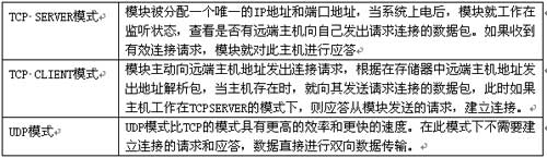

* 支持三种不同的网络连接模式:TCP SERVER模式、TCP CLIENT模式和UDP模式。

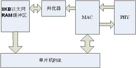

以太网模块包含以下五个主要功能模块:
1. PHY收发器模块——对传输双绞线接口上的模拟数据进行编码和解码,并通过网络发送和接收它。
2. MAC 模块——实现了符合IEEE 802.3 规范的MAC 逻辑,并提供了用以控制PHY 的MIIM(Media Independent Interface Management)。
3. 独立的8 KB RAM 缓冲区——用于存储已经接收和将要发送的数据包。
4. 判优器——在单片机内核、DMA、发送和接收模块发出请求时,控制对RAM 缓冲区的访问。
5. 寄存器接口——用作以太网模块和单片机特殊功能寄存器(SFR)之间命令和内部状态信号的译码器

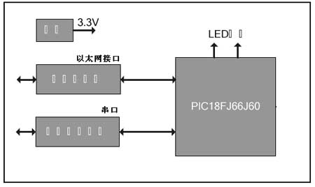

系统内嵌TCP/IP协议栈,使用单芯片完成协议转换功能,这大大降低了系统成本和复杂程度。系统运行后,单片机运行Microchip的TCP/IP协议栈,当通信串行口有数据接收时,单片机接收数据并将其转换为以太网的数据格式并从以太网送出;当以太网有数据接收时,单片机接受数据并将其数据包中的有效数据提取出并从串口送出。

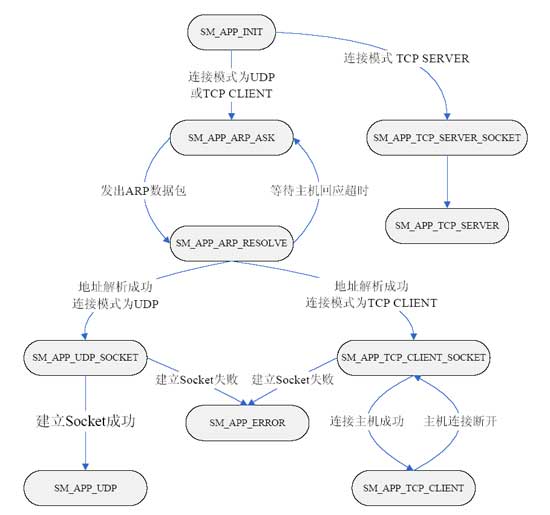

各状态说明:
  SM_APP_INIT: 起始状态,进行
初始化,并根据参数设置进入相关状态。
  SM_APP_ARP_ASK: 向远端主机发出地址解析包,根据IP 地址请求对应的的网络地址。
  SM_APP_ARP_RESOLVE: 接受远端主机发出地址解析包,设置远端主机的网络地址。
  SM_APP_UDP_SOCKET: 建立UPD 连接。
  SM_APP_UDP: 进行UPD连接模式下的数据接收和发送。
  SM_APP_TCP_SERVER_SOCKET: 建立TCP SERVER 模式下的TCP 连接,并处于监听状态。
  SM_APP_TCP_SERVER: 进行TCP SERVER 连接模式下的数据接收和发送。
  SM_APP_TCP_CLIENT_SOCKET: 建立TCP CLIENT 模式下的TCP 连接,并向主机发送连接请求。
  SM_APP_TCP_CLIENT: 进行TCP CLIENT 连接模式下的数据接收和发送。
  SM_APP_ERROR: 空状态,用于程序的调试。
