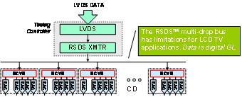

液晶显示器及笔记本系统监视器所采用的结构及技术根本无法满足液晶显示电视机的严格要求 (参看图1)。多站式差分总线结构利用不同的传输线将数字视频数据传送至列驱动器,但这样的结构难以应付液晶显示电视机的繁重工作量。例如,传送信号时,信号波形必须保持完美,以便电视机能够以更高速度传送数据。但由于信号的传送线路较长,加上电视机的屏幕更大,采用的列驱动器站也就更多,因此数据传输速率便很难满足要求。为了解决这些问题,有些公司正在研发级联式结构的技术。这种结构的优点是利用传统的总线连接列驱动器的一端,数据经过缓冲之后,再转送到下一个列驱动器。传统的总线只要采用这个结构,便可支持点至点的传送方式,其优点是信号素质有更高的保证,但缺点是要添加更多列驱动器输入/输出端及相关电路。利用级联方式将总线结构重新改造虽然可以改善信号完整性,但仍然无法满足其他的要求,例如提供更精确的灰度,增强光暗对比度,改善色彩管理,以及添加其他更先进的功能。
图1:典型液晶显示器模块的主要功能块设有多站式差分总线,可以通过不同的传输线将数字视频数据传送至列驱动器。这样的结构只适用于一般的监视器及笔记本系统显示器,但难以应付液晶显示电视机的繁重工作量。
