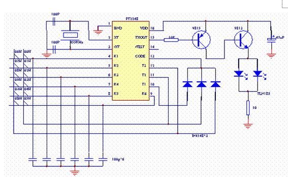

由集成芯片PT2248构成的红外线遥控键盘发射电路见图1。00H~09H为数字键,0AH为复位键,0BH为取消键。图1 红外线遥控键盘发射电路原理
红外线遥控键盘发射电路采用脉时调制(PPM)方式,将遥控指令调制成脉冲序列,并驱动红外发射管以光脉冲的形式发送出去。遥控指令有12位码组成,见表1。

C1,C2,C3是用户码,在T1,T2,T3与CODE之间分别接二极管则分别代表C1,C2,C3为高电平“1”,不接二极管则代表低电平“0”,图2中C1C2C2=111。D1,D2,D3,D4,D5,D6是发送的数据码,键号与键码的对应关系见表2。

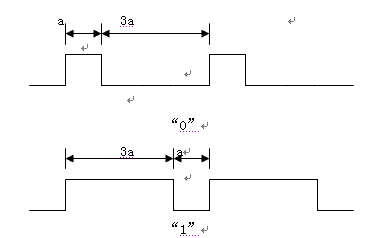

PT2248遥控指令的波形正脉冲的占空比为1/4时代表“0”,正脉冲的占空比为3/4时代
表“1”见图2。

无论“0”还是“1”,发射时正脉冲被调制在38KHZ的载波上,载波的占空比为1/3,这样有利于减少功耗。每个发送周期按C1,C1,C2,H,S1,S2,D1,D2,D3,D4,D5,D6的次序串行发送,总长度为48a,其中a为每位码周期的1/4,其大小为:a=192/fosc秒=192/455KHE=0.422ms。按下00H~0BH中某个键时,输出脚TXOUT发送两个周期的12位码,其间隔为80a。由GL3276A构成的红外线遥控键盘接收电路见图3

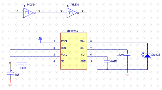

当红外线线遥控键盘接收电路工作时,接收管PH302B接收到带有载频为38KHZ的遥控指令的红外线信号后,进行放大,限幅和检波,检出遥控指令的脉冲包络,滤去38KHZ载频,得到遥控指令的脉冲信号,整形并反向后由OUT输出,将GL3276A的OUT经74LS14施密特触发器整形,最终得到遥控指令的理想的反向脉冲信号。得到的遥控指令的反向脉冲信号的波形正脉冲的占空比为1/4代表“1”,正脉冲的占空比为3/4代表“0”,见图4。图4 遥控指令的反向脉冲信号的波形图

将GL3276A的OUT输出信号经74LS14两级施密特反向器整形后与89C51的P3.2(/INTO)相连,由于每位码都以4a为周期,每位的起始总是由高电平到低电平,因此解码的过程可用每位码的起始边沿作为/INTO的中断请求信号,中断响应后关/INTO中断,然后延时a/2,由P3.2对红外线遥控接收电路的输出信号进行采样,再延时a,分别在3a/2,5a/2,7a/2时刻进行采样,波形与采样时刻的对应关系见图5。
