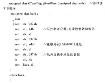

  上表中IRQEN:中断使能位(1有效);ASTRB:地址选通位(0有效);INIT:初始化(1有效);DSTRB:数据选通位(0有效);WRITE:读/写状态位(0:写,1:读)。读取接口状态和控制接口都只须对相应的端口寄存器进行操作。以下为Windows环境下采用VC++嵌入汇编的收和发的子程序(基地址为378h)。

  在进行通讯之前应先对SJA1000进行初始化,其初始化步骤依次为:a)检测硬件连接是否正确,b)进入复位状态,c)设置时钟分频寄存器,d)设置输出控制寄存器,e)设置通讯波特率,f)设置代码验收寄存器,g)设置代码屏蔽寄存器,h)设置工作模式,i)设置中断使能寄存器,j)退出复位状态完成初始化。

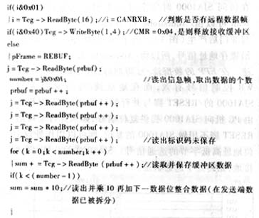

  通讯过程中CAN数据格式为:一帧CAN报文分为信息头和信息内容两部分。前5个字节为信息头部分(如下表地址16~20),其前29位(ID0~ID28)为标示符(4个字节),包含本信息包的目的地址。第5个字节是帧信息,FF为帧格式(0为标准帧,1为扩展帧格式),RTR为远程帧发送请求(0表示发送数据帧,1表示发送远程帧),X表示无关位,最后4位DLC是数据长度,即所发数据的实际字节数。其余8个字节是数据内容部分,即为实际所发的数据。表3说明了CAN报文数据格式(扩展帧)。

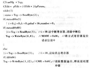

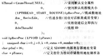

  PC机采用Visual C++建立对话框发送对象,采用主动发送方式,此时CAN网络中一定要有接收方存在,否则SJA1000将由于无应答而一直处于发送状态。接收数据则采用查寻方法(VC++采用工作线程方法很容易实现)。以下为创建线程及线程执行函数(在执行函数体中以接收数据并输出为例,不考虑CAN总线远程帧请求,SJA1000的基地址为0)。
