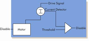

第一代防夹设计通常包含一套由电动马达驱动的机械驱动系统。马达电流由一颗控制器监测,然后与代表失速状态(stallcondition,亦即马达转动受阻)的固定临界值比较;只要达到该临界值,车窗方向就会从上升反转为下降。这套系统如图1所示。
        图1:第一代防夹车窗升降系统的控制图

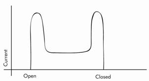

第一代设计有几项缺点。首先是要开发一套方法分辨马达启动和车窗受阻时的马达失速电流(图2和3)。为了达到这项要求,比较电路中增加一段固定延迟时间,确保它只在马达转动后才开始比较失速电流临界值,只不过这种做法有时无法为半开的车窗提供防夹保护。举例来说,如果车窗的起始位置仅距顶端10毫米,那么在临界定时器的计时结束前,车窗很可能早已撞到顶端的挡板(hard-stop)。
图2:关闭车窗时的电流变化

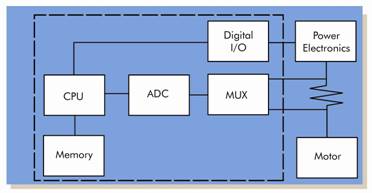

如图4所示,一颗包含高速中央处理单元(CPU)和高效能模拟数字转换器(亦即带宽大于180MSPS和分辨率超过12位)的混合信号微控制器是此问题的最佳解决方案。
图4:采用混合信号微控制器的防夹系统
这种做法让设计人员利用一颗微控制器同时执行马达的通讯功能和监控马达电流。通讯噪声可由芯片内建的模拟数字转换器直接在马达电源电路的电流传感器(亦即分流电阻)上侦测。这种方法能更精确分辨马达处于转动或失速状态,不仅比较器电路不需再增加一段固定延迟时间,就算车窗已经半开也可提供完整的防夹功能。

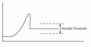

如图5所示,系统会根据历史数据和参数计算结果设定可变的马达电流临界值,以便动态响应马达负载变动和将系统扭力限制在适当范围,同时将长期因素(例如马达磨损和密封材料老化)和短期因素(例如环境、湿度、温度和振动)都列入考虑。另外,系统还能与其它的电子控制装置(ECU)交换信息,把外界温度和车速等信息当成加权输入来决定适当的临界值(参考图6)。利用其它系统不仅会提高整体系统效能,还能避免在车上重复安装传感器的额外成本。
图5:使用可变临界值后的车窗关闭过程电流变化
