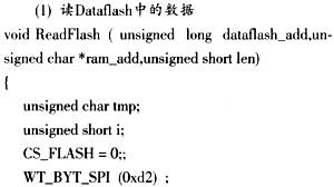

由于W77E58没有SPI总线,因而需要用软件来实现,下面给出SPI总线模拟程序和对AT45DB161B的读写程序。
该软件采用Keil C编程,其源程序代码如下:
4.1 SPI总线的模拟
(1)从SPI上读一个字节
4.2 对AT45DB161B的读写
(2)写Datanash中的数据
下面的程序采用先写到缓冲器,再将缓冲器的数据写到存储器中的方式存储数据:
