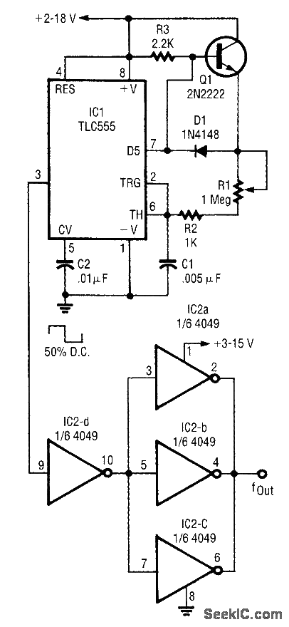

50%占空比的555电路
来源: 互联网 更新时间: 2021/04/24
使用外部充电晶体管和二极管,实现50%工作周期和频率控制。当555放电晶体管被切断,2N2222充当为发射跟随器。当放电晶体管开启,2N2222关闭,C1以同样的速率通过(R1+R2)放电。该IN4l48提供温度补偿。
