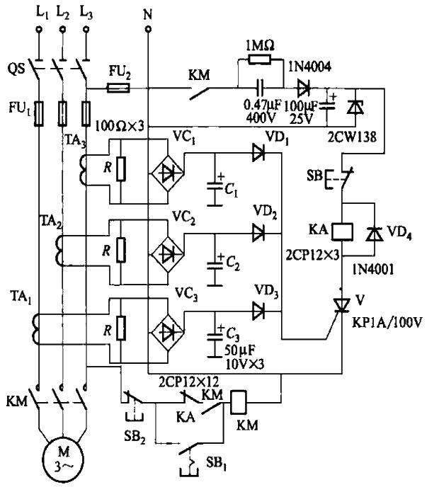

今天介绍的是电动机的过电流保护电路。当电动机启动时,按一下带锁扣式按钮SBi,启动结束(电动机转速稳定后),再按一下SBi,这时保护电路投入工作。对于启动时间短(如数秒)的电动机,SBi也可采用普通按钮,只要在启动过程中一直按着SBi即可。
电动机正常运行时,电流互感器TAi~TA3次级感应电势较小,也不足以触发晶闸管V。如下图所示。
电动机的过电流保护电路
