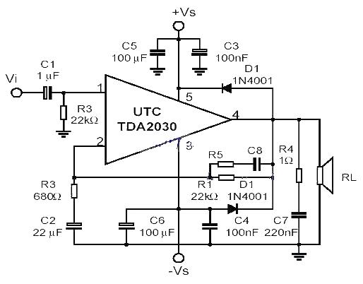

TDA2030是音频功放电路,采用V型5脚单列直插式塑料封装结构。如图1所示,按引脚的形状引可分为H型和V型。该集成电路广泛应用于汽车立体声收录音机、中功率音响设备,具有体积小、输出功率大、失真小等特点。并具有内部保护电路。
电路特点:
1.外接元件非常少。
2.输出功率大,Po=18W(RL=4Ω)。
3.采用超小型封装(TO-220),可提高组装密度。
4.开机冲击极小。
5.内含各种保护电路,因此工作安全可靠。主要保护电路有:短路保护、热保护、地线偶然开路、电源极性反接(Vsmax=12V)以及负载泄放电压反冲等。
6.TDA2030A能在最低±6V最高±22V的电压下工作在±19V、8Ω阻抗时能够输出16W的有效功率,THD≤0.1%。无疑,用它来做电脑有源音箱的功率放大部分或小型功放再合适不过了。
引脚情况:
1.脚是正相输入端
2.脚是反向输入端
3.脚是负电源输入端
4.脚是功率输出端
5.脚是正电源输入端。
注意事项:
1.TDA2030具有负载泄放电压反冲保护电路,如果电源电压峰值电压40V的话,那么在5脚与电源之间必须插入LC滤波器,以保证5脚上的脉冲串维持在规定的幅度内。
2.热保护:限热保护有以下优点,能够容易承受输出的过载(甚至是长时间的),或者环境温度超过时均起保护作用。
3.与普通电路相比较,散热片可以有更小的安全系数。万一结温超过时,也不会对器件有所损害,如果发生这种情况,Po=(当然还有Ptot)和Io就被减少。
4.印刷电路板设计时必须较好的考虑地线与输出的去耦,因为这些线路有大的电流通过。
5.装配时散热片与之间不需要绝缘,引线长度应尽可能短,焊接温度不得超过260℃,12秒。
6.虽然TDA2030所需的元件很少,但所选的元件必须是品质有保障的元件。
