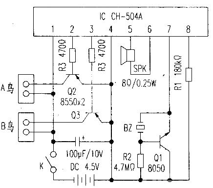

声控鸟是一种仿真电子工艺品。其外观为一或两只彩羽雀鸟停栖于树枝上之造型。在声控或手动开关操作下,使雀鸟发出动听的呜叫声。同时,鸟身还会作出摆动、扇翅等动作,非常有趣。其实这些功能是依靠机座内专设的电路,以及在鸟体内安装的电机驱动机构来完成的。该声控鸟内部电路经测绘,如附图所示。
图中.主要器件IC是一块专用型集成电路(采用黑膏软封装方式.共有八个引脚。其中的①、④脚是其工作电源输入端,当按下安装在机座上的开关K时.首先储存在IC内的鸟叫程序电路会以信号自检方式,从Ic⑤、⑥脚输出音频信号至喇叭(SPK)上.发出约20秒钟悦耳的鸟叫声。同时.因IC内另设有专门电路可对信号进行取样、放大、整形及转换,由Ic的②、③脚输出一“低电平”调制信号.去控制三极管Q2和Q3,使Q2、Q3的C极输出驱动信号至“A鸟”与“B鸟”两电极插口上.再由插口输出的驱动电压连接到小鸟体内安设的微型电机上.从而产生动力;再通过减速、动作杠杆机构的变换,带动鸟的头部、翅膀等部位活动,产生很逼真的效果动作。
当鸣叫停止,这时Ic②、③脚端则变为“高电平”输出,因此Q2、Q3截止,电机失电后小鸟亦不再动作。
此IC在首次工作之后.随之则进入到一种极低功耗“静态待机”状态。若再使Ic触发工作.则需在Ic⑦脚“触发”功能端,再次输入一个触发脉冲即可。
在Ic⑦脚端,由BZ、R2、Q1组成控制触发(声控方式)功能电路。压电片BZ为感声元件,当BZ感应到外部声音时,其上产生微弱的感应电压.直接加至Q1的b、e结上,经Q1放大,在Q1 e极输出一脉冲至Ic⑦脚,而使Ic获得触发,Ic再次工作.让鸟鸣与鸟体动作再现。在该声控电路上的R2,是设定声控的控制灵敏度的.其阻值过大,则声控灵敏度会偏低:若R2的阻值偏小,电路则会过度“敏感”,导致过多被触发,反会添噪。
一般情况下.正常使用中的声控鸟故障率很低。出现毛病往往是在日久后.因在机座下的电池极片或接插小鸟的“A、B鸟”插片上产生锈蚀.由此出现不工作的故障。对此,可采用砂纸等工具对其清理,把锈物清除干净.即可恢复正常工作。
