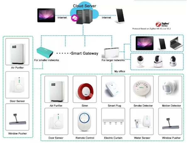

图1. 厦门大洋通信多网络安防系统
如图1所示。该安防系统以智能网关为控制中心,接入各类安防感应器、警报器、摄像头等大量智能单品,同时配合云端服务器进行海量设备数据的传输与存储,构建全套智能安防系统;可通过一个手机APP客户端,在一个地点同时掌控多个地点多个区域的安防情况;可应用于学校、公司、农场、大型公共场所等。
该系统设计之初对比了市面上应用较多的Zigbee芯片模块:Silicon Labs公司的EM35x系列和 T公司的CC2530系列。CC2530芯片协议简单,但缺点是可开发空间小导致可连接的设备数量也有限。相较之下,EM35x要比CC2530系列多了很多优点,包括可开发空间大、信号传输速率快,稳定性更好。
在一番选型对比后采用了世强代理的Silicon Labs的 EM357芯片,整套智能安防系统在开发完成的前提下,Zigbee芯片的空间使用极小,留出了较大的空间可供开发利用。而且基于EM357的Zigbee多网络智能安防系统在实际应用中,一个网关可以连接700多个终端设备正常运行。
