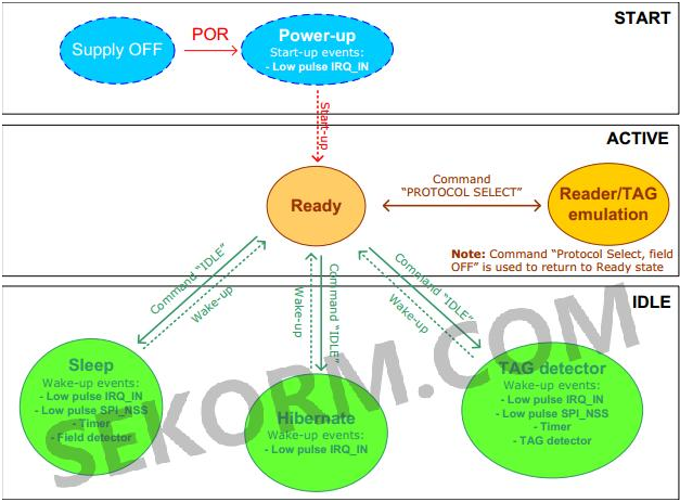

3)功耗也是我选择该方案的主要因素。MLX90132处于低功耗模式下,其wake-up events包括了TAG detector,在TAG detection状态下,典型功耗只有50uA。这个功耗会和天线负载有关系,同时也和TAG detection模式下射频检测脉冲的频率有关。在TAG detection状态下,如果读卡设备检测到有TAG出现在射频场内,MLX90132会通过IRQoutSPI接口)或直接发送WUFlagUART接口),唤醒主MCU,并进入Ready状态等待主MCU的命令。若MCU在低功耗(睡眠)模式下,可以通过外部中断唤醒,这一流程及其他工作模式的切换,可通过以下流程图描述:

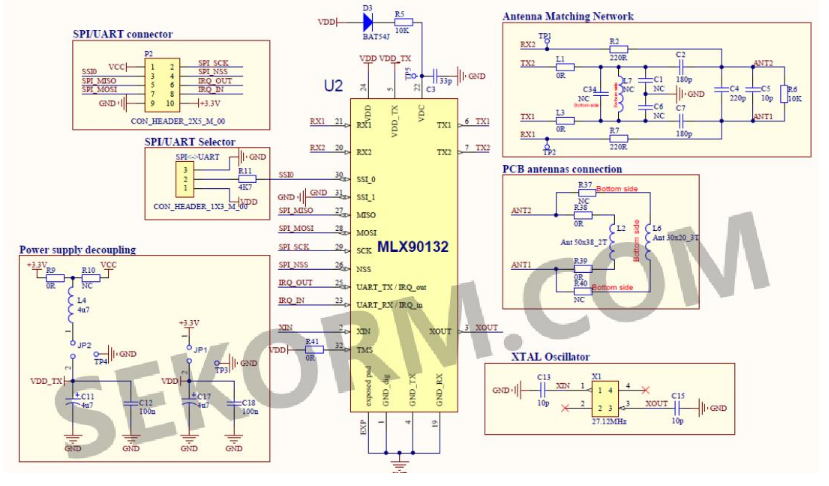

MLX90132部分的设计大致如下。设计中使用SPI接口模式,因为我的主MCUUART用于干别的事情了,空出了SPI接口。
天线部分,可以参照datesheet的推荐设计。当然如果对射频有所研究,可以自己计算一下阻抗匹配及滤波器的设计,这样设计出来的读卡设备,可以使TAG的感应距离更远。
晶振部分,出于成本考虑,本方案选择了一块无源的精度为±10ppm27.12MHz晶振。晶振精度的选择需慎重,一般情况下可以选择精度更高的晶振,但晶振精度太低则頻频偏上可能会存在比较大的误差,从而导致通信失败率升高。所如何选择一个合适精度的晶振需要通过很多次验证及负载电容的匹配测试。总而言之,涉及到无线通信则选择精度高的晶振,这样可以将其他干扰无线的因素尽可能降低。
