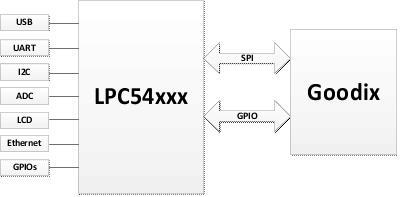

常规方案主要用于现有门锁的简单升级,采用通用的MCU集成指纹传感器的方式进行设计,包括家用、租赁等市场,要求指纹识别符合行业基本规格要求,比如识别时间、拒真率、误识率等可以有较好的客户体验,对指纹的像素、分辨率、容量等参数要求一般。
常规方案润欣科技采用的是NXP超低功耗LPC54系列MCU作主控,集合汇顶科技的指纹sensor芯片形成常规指纹方案模块FTGAT00xx。
此方案续航周期长且性价比高,可以作为现有带屏带卡通用门锁的指纹功能扩充,也可以直接替代现有门锁整体方案设计,节省掉原有单片机的同时又可以增强主控的处理能力,LPC54系列MCU最高可达180Mhz的工作主频,同时带有LCD/I2C/USB等外围接口和成熟的驱动方案,可以大大节省客户项目的开发周期同时又保证了性能的稳定。

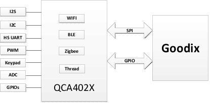

随着终端智能化的普及,智慧城市、智慧小区、智能家居等一系列智慧生活生态系统开始逐步形成,智能互联和智慧互动成了消费升级的必定要素。智能方案就是基于互联互控的基础上设计的指纹模块方案。
润欣科技智能方案采用的是Qualcomm高端低功耗物联网第三代单芯片QCA402X无线平台芯片,集合汇顶科技的活体检测高安全指纹芯片形成的物联网智能指纹识别方案模块FTGAQ000xx。
此方案可支持WIFI/BLE/Zigbee/Thread多种无线协议,WIFI可以支持2G和5G的工作频段,BLE支持V5.0以及SIG Mesh,同时可选支持Zigbee V3.0和Thread V1.1,并且平台支持系统安全启动和指令安全执行以及网络认证机制,能够最大程度地保证本地和远程攻击和截取;配合支持活体检测的汇顶高精度指纹传感器,能够为智慧生活家居提供非常可信的指纹识别模块。

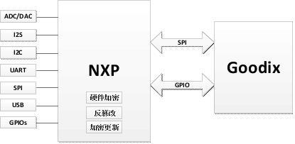

区块链技术的发展从著名的比特币应用开始,到目前为止,基于区块链技术的数字金融得到了快速的发展,如何才能更好地管理虚拟货币财富账号,这是目前总多区块链交易平台厂商们迫切需要解决的问题。金融方案正是为了满足此类金融安全需要的指纹模块方案。
润欣科技金融方案采用的是NXP金融加密级MCU,集成汇顶最新一代指纹传感器及算法的指纹方案模块FTGAK0001。
此方案具有先进的安全功能,包括创建主动防篡改网格以防止外设篡改、引导ROM支持加密的固件更新、可以从外部串行闪存中动态AES解密和执行、具有边带攻击保护的AES加速以及公钥加密的硬件支持等等,为支付和身份验证等应用提供了可靠的金融级保障;同时配合自带高精度指纹算法的汇顶最新一代指纹传感,为金融支付提供有效可靠的指纹识别模块。
