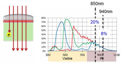

据麦姆斯咨询报道,豪威科技(OmniVision Technologies,以下简称OmniVision)Nyxel的近红外技术显著改善了摄像头在低光照条件下的响应。通常,摄像头传感器可在低光照条件下使用,但传感器在850nm和940nm波长范围的响应,要低于可见光(如图1所示)。此情况的部分原因是传感器通常会捕获与传感器垂直的入射光子。如果传感器的深度增加,就能更好地探测入射光,但这就会带来串扰等问题。
图1:典型摄像头传感器捕捉直接穿过传感器的光子,850nm和940nm的波长范围是典型的红外辅助照明光源

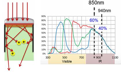

Nyxel技术为解决此问题采用了3种技术手段。首先,是增加硅的厚度,使光子能够在像元中行进更远,使更多光子向电子转换,从而形成更明亮的图像。其次,是将每个像素置入像素间具有屏障的沟槽中,避免光子传播到邻近的像元,以防止串扰(如图2所示)。第三,则是在表面增加一层吸收最大光量的吸收层。这3种技术手段的结合,提供了一条更长的光子传播路径,使传感器能够探测到更多光子并提高系统的整体性能。此外,Nyxel技术的加持,既不会减弱传感器对可见光的传感性能,也不会降低可见光或红外传感的帧率。
图2:Nyxel技术通过在每个像元周围增加分散入射光子的屏障和吸收层,显著提高了传感器在850nm以及在940nm的性能
采用Nyxel技术的新传感器的性能图,突出显示了Nyxel技术在850nm和940nm波长的性能提升,在850nm(达到 60%的量子效率)波长得到了3倍提升,而在940nm(达到40%的量子效率)则提升了5倍。这两种波长是最常用的近红外LED光源,并都在可见光范围之外。

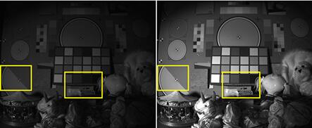

当使用现有传感器和采用Nyxel技术的新传感器进行成像对比时,Nyxel技术的效果显而易见(如图3所示)。使用Nyxel技术的摄像头提供了更明亮的画面,更高的对比度呈现了更丰富的细节。
图3:眼见为实--左边是标准OmniVision摄像头的成像,而右边是带有Nyxel技术相同传感器的成像
