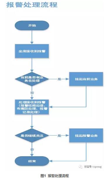

报警处理流程(如图1所示):
  (1)坐席接收到业务分配服务器分配的报警;(2)判断当前是否有业务处理;(3)当前有正在处理业务时,挂起当前处理的业务;
  (4)处理报警业务,包含对报警视频的处理、报警布撤防的处理以及报警记录的处理;(5)是否需要继续关注该报警;(6)需要继续关注,挂起报警业务;(7)结束。
