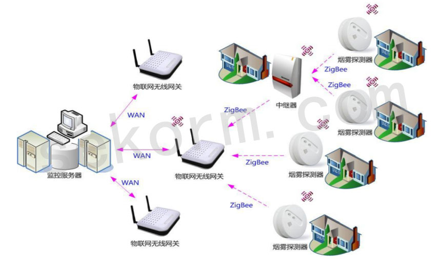

智能安防监测采用了一种“系统控制中心+ZigBee无线传感器网络”的方案对系统进行设计。该系统采用ZigBee技术构建家庭监控网络,并设计了ZigBee网络节点的应用程序。系统控制中心通过收集到与之相连接的ZigBee模块,接收家庭内部网络采集到的报警信息,再通过WAN连接来实现报警及控制信息的远程传输。
图2:为智能安防监测系统图

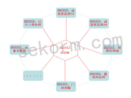

图3:安防测控设备功能图
