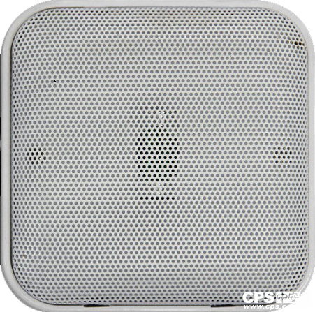

一套完整的音频监控系统包括拾音器和语音降噪设备、网络录音对讲系统、音频智能分析系统。
拾音器:拾音器是音频监控系统的核心,主要是通过声音的震动来采集现场的声音。拾音器一般分为数字拾音器和模拟拾音器,数字拾音器就是通过数字信号处理系统将模拟的音频信号转换成数字信号并进行相应的数字信号处理的声音传感设备。模拟拾音器就只是用一般的模拟电路放大咪头采集到的声音。
网络录音对讲系统:主要包括远程录音系统和对讲系统。一旦采集到声音,就会自动启动录音功能,并主要通过语音卡和音箱,实现实时监听的功能。
音频智能分析系统:音频智能分析类似于视频监控系统中的智能分析。通过声纹采集和比对,来分析出声音的具体特征,并能分析出当时的应用场景。
